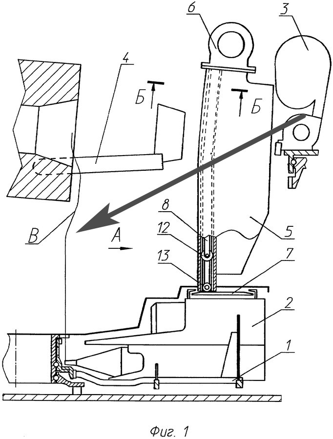

Что я никогда не понимал. Что было на самом деле изменено на АЗ на волшебные 740 мм. "Хаб" ВТ имеет меньший диаметр. Но достаточно ли этого?
Доработка МЗ для Т-80БА, Т-80УА, Т-80У-Е1 под БПС L=740 мм.
Для того чтобы более удлиненный снаряд мог занять требуемое положение в желобе рычага, в рычаге в месте расположения головки снаряда выполнен вырез в зоне перехода горизонтальной части лотка в наклонную, а прочность лотка в зоне выреза усилена, например электродуговой наплавкой.
В целом модернизация МЗ танков Т-80БА, Т-80УА, Т-80У-Е1 значительно проще модернизации АЗ для Т-72БА, Т-90А, Т-72Б3, для которой требуется измененный приемный лоток АЗ, измененный механизм подъема кассет, привод вращающегося транспортера АЗ с измененным картером, измененный вращающейся транспортер.
У МЗ, судя по картинкам, много менять не пришлось, по сути поменяли форму рычага и увеличили жесткость.
Скинул здесь. Проще говоря изменили пазы для нижних роликов, которые стали подниматься по другой траектории. В итоге выстрел поднимается не прямо, а немного под наклоном вниз, чтобы снаряд не задевал за казенник.
Поделиться8282020-03-09 18:23:02
Да, правильно. Спасибо. Я забыл этот патент, когда задал вопрос. К сожалению, важная деталь не показана.
Поделиться8292020-03-09 19:23:23
Показана, почему нет? Вот,стрелка траектория поднятия выстрела.
Поделиться8302020-03-09 19:48:14
Но как это технически реализовано? Рисунок здесь странно неясен. Я всегда хочу знать точно.
