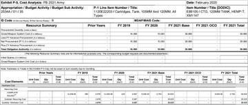

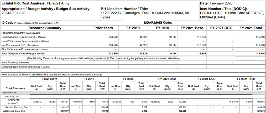

Появились данные о бюджете ВС САСШ за FY2021 (Army Financial Management & Comptroller), в продолжении закупок М829А4 и ХМ1147
В 19м-20м случились некие проблемы, и вместо планируемых на FY20 3114 снарядов закупят 380, напоминает отчасти историю с М829А3, но в FY21 планируется закупить аж 6600 штук, возможно расширяют производство, из-за чего спад происходит сейчас. Стоимость возрасла до 16,7k $ за штуку на FY21, с начальных 8.8k $ в FY15.
http://upforme.ru/uploads/000a/e3/16/369/t68815.jpg
Итого на сегодня произведено 18255 и заказано 6980 М829А4, к 22му году обойдут М829А3 с их 25к

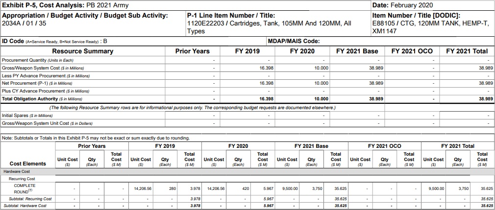

В прошлом году пошли закупки ХМ1147, по прежднему не стандартизируют, стоимость оказалась вполне нормальной, FY19 280 штук, FY20 420 штук, в обоих годах по 14,2k $, FY21 3750 штук за 9,5k $. На фоне ракет к ПТУРам которые шмаляют по кому попало, просто економия 80 lvl :crazyfun:
http://upforme.ru/uploads/000a/e3/16/369/t18369.jpg
На данный момент произведено 280 ХМ1147, заказано 4170.
FY21 Procurement of Ammunition Army
зы

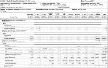

В продолжении М829А4/ХМ1147, интерфейсы к ним (Ammunition Data Link (ADL))-количество закупаемых ADL для М829А4 в FY21 уменьшилось по сравнению с планами FY20, теперь до 2025 собираются заказать 1269 штук (чего уже не хватает на всех имеющиеся ABCT), из которых уже поставленно 735. Стоимость подросла, ~147,5K $ в среднем за всю программу, в FY20-21 162-166k $.
ADL к ХМ11477 ака АМР из закупок пропали, может таки решили совместить интерфейсы для обоих снарядов, или "AMP MWO Material" они и есть. Если последнее то закупки FY20 отменили, пойдут с FY21 с обшим заказом в 900 штук, стоимостю 125,3k $ штука.
http://upforme.ru/uploads/000a/e3/16/369/t57416.jpg

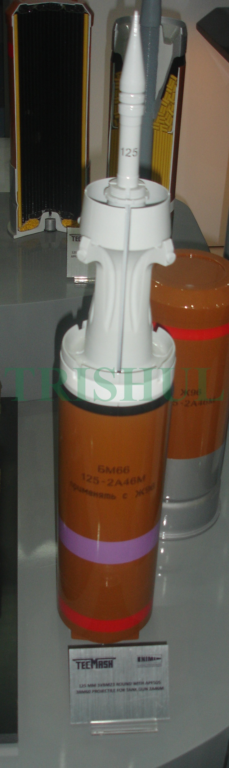

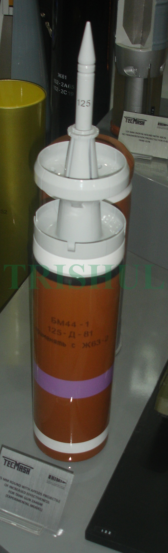

Полноразмерные фото снарядов 3БМ66 (Свинец-2) и опытного 3БМ44-1.
здесь
http://upforme.ru/uploads/000a/e3/16/2496/t96933.jpg
http://upforme.ru/uploads/000a/e3/16/2496/t61693.jpg
