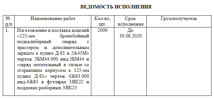

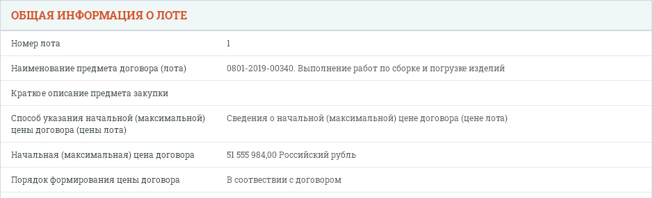

"Известия" как всегда  :pained:
"Как рассказали «Известиям» несколько источников в Минобороны..." - тот самый источник.
http://upforme.ru/uploads/000a/e3/16/2496/72215.jpg
http://upforme.ru/uploads/000a/e3/16/2496/41603.jpg

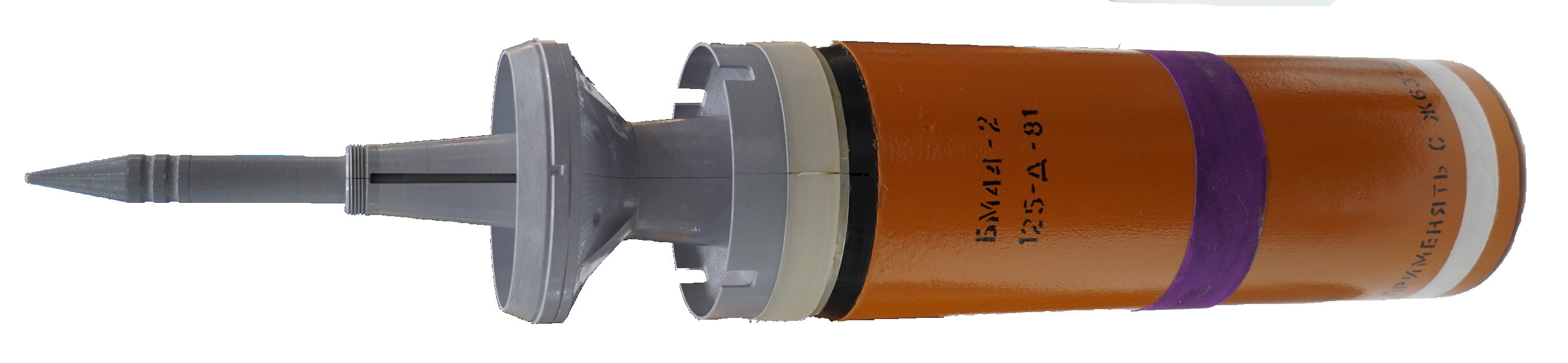

А главное, разве 3БМ44 не совершенно обычный Манго ?
http://upforme.ru/uploads/000a/e3/16/2496/45446.jpg
http://upforme.ru/uploads/000a/e3/16/2496/97664.jpg
Лекало - 3БМ44М.
http://upforme.ru/uploads/000a/e3/16/2496/67125.jpg
http://upforme.ru/uploads/000a/e3/16/2496/72649.jpg
Отредактировано tankoff (2020-01-19 15:08:12)
Он самый, индекс ГРАУ снаряда 3БМ44 у Манго. Другой случай оказался из разряда "скандалы, интриги, раследования"
Отредактировано Blitz. (2020-01-19 02:48:41)
807
Что и требовалрсь доказать. В 2020 однозначно идут в серию Манго, С-1 и С-2
