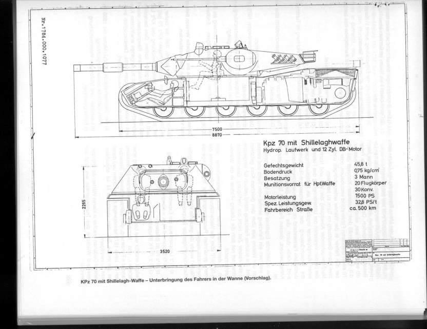

Приветствую господа.
Имеется одна отсканированная страница из какой-то книги:
https://pp.userapi.com/c639716/v639716541/5cd46/RmYI5l-kGL8.jpg
Что это за книга?
