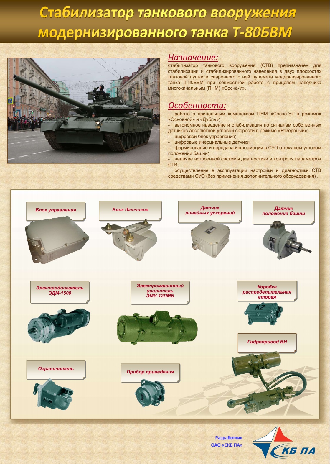

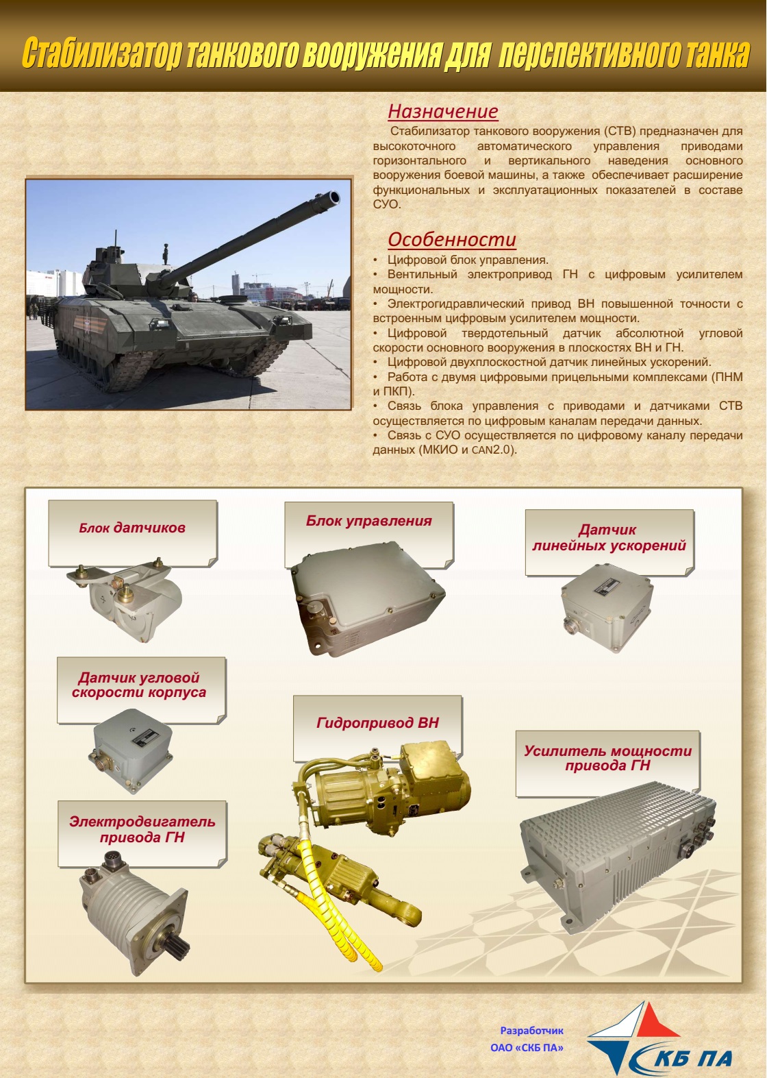

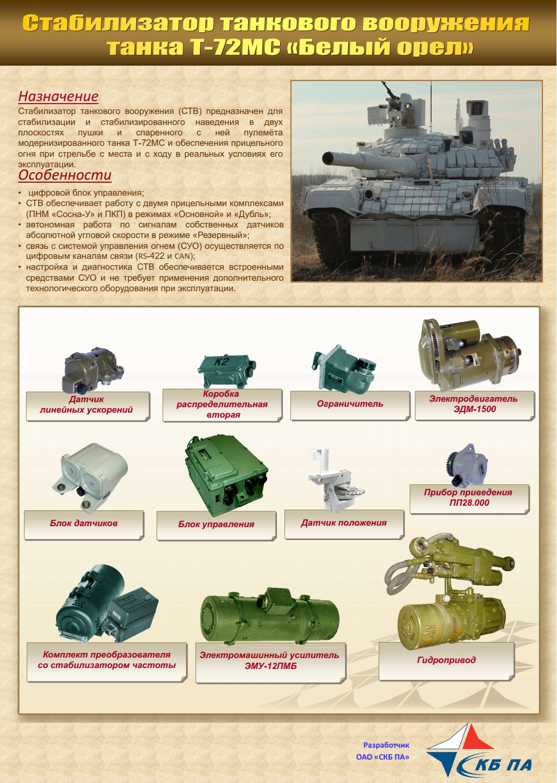

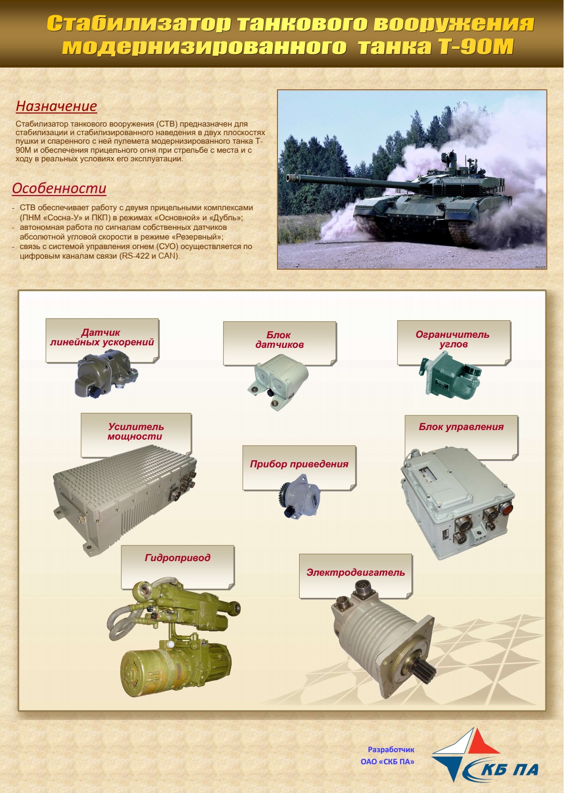

2Э58У, вероятно, в Т-14 не будет:
Предприятие также ведет ряд работ по созданию приводов и стабилизаторов вооружения для сухопутной и авиационной техники. В частности, разработан электрический привод наведения вооружения по горизонтали и вертикали, который может быть интегрирован в новейший танк Т-14 "Армата".
"Мы поработали с "Уралвагонзаводом" [входит в Ростех] вариант электрической вертикали на базе мехподъемника: мы сделали два опытных образца, которые прошли полный цикл испытаний на танке Т-72. Готовы в случае очередной модернизации "Арматы" предложить свои разработки", — сообщил Николаев, отметив, что новый привод вооружения может быть установлен и на ранее разработанные танки, в частности Т-72 и Т-80.
http://upforme.ru/uploads/000a/e3/16/606/t211776.jpg
http://upforme.ru/uploads/000a/e3/16/606/t648861.jpg
http://upforme.ru/uploads/000a/e3/16/606/t692602.jpg
http://upforme.ru/uploads/000a/e3/16/606/t472820.jpg
Может на момент выпуска первых Армат не был готов, как дальше не ясно ;) .
Спасибо за сылки.
