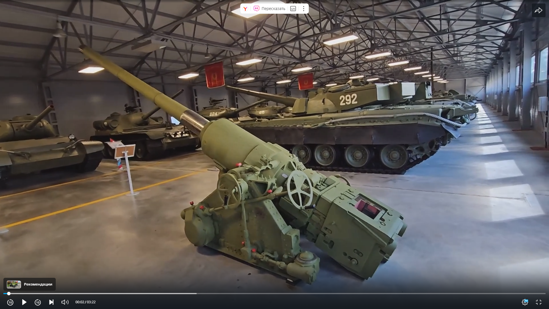

Как-то мимо прошло. Пашолок выложил давненько уже выложил видео с д-379, 152мм гладкоствольной пушкой. Масса офс 48,77 кг, началка 880 мс, началка бопс 1980 м/с.

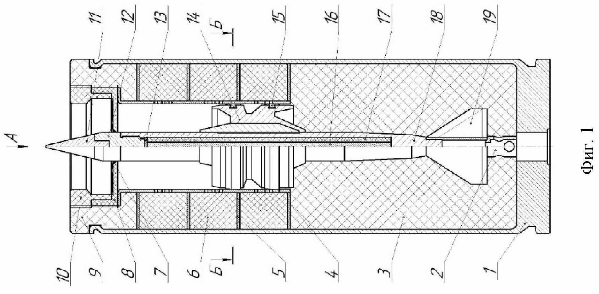

Выстрел телескопической конструкции с бронебойным оперенным подкалиберным снарядом

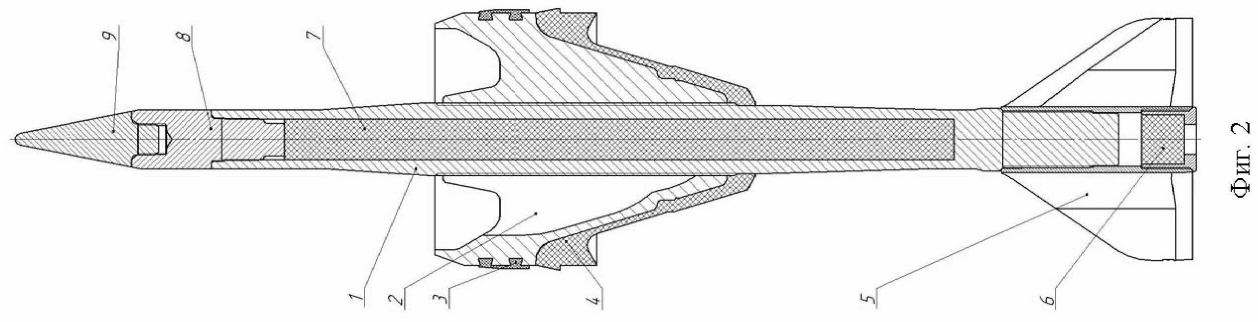

Бронебойный оперенный подкалиберный снаряд с повышенным заброневым воздействием
