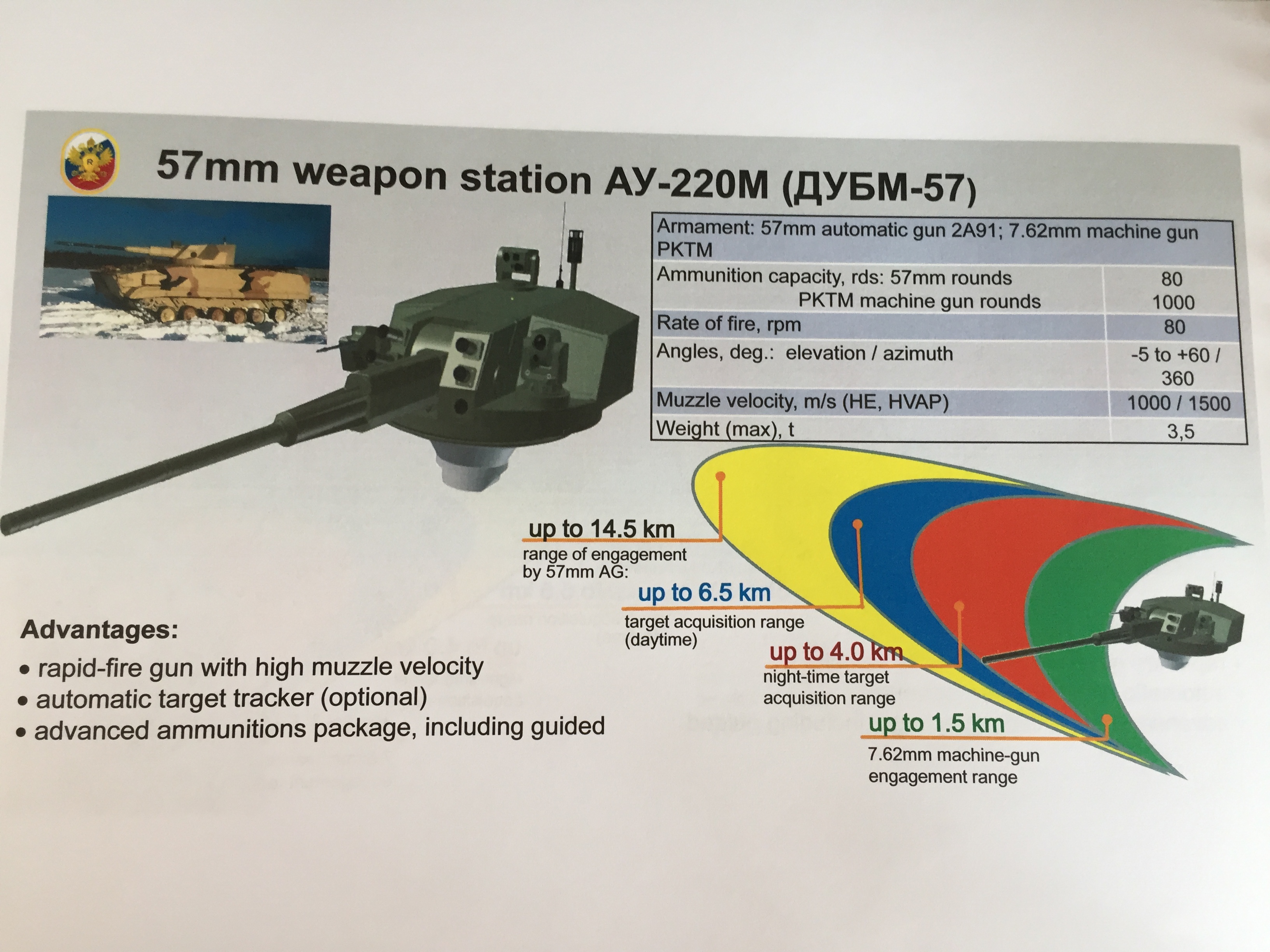

Патент на полезную модель на артиллерийский модуль АУ-220М (Байкал/Кинжал).
"Боевой модуль".
Публикация, pdf.

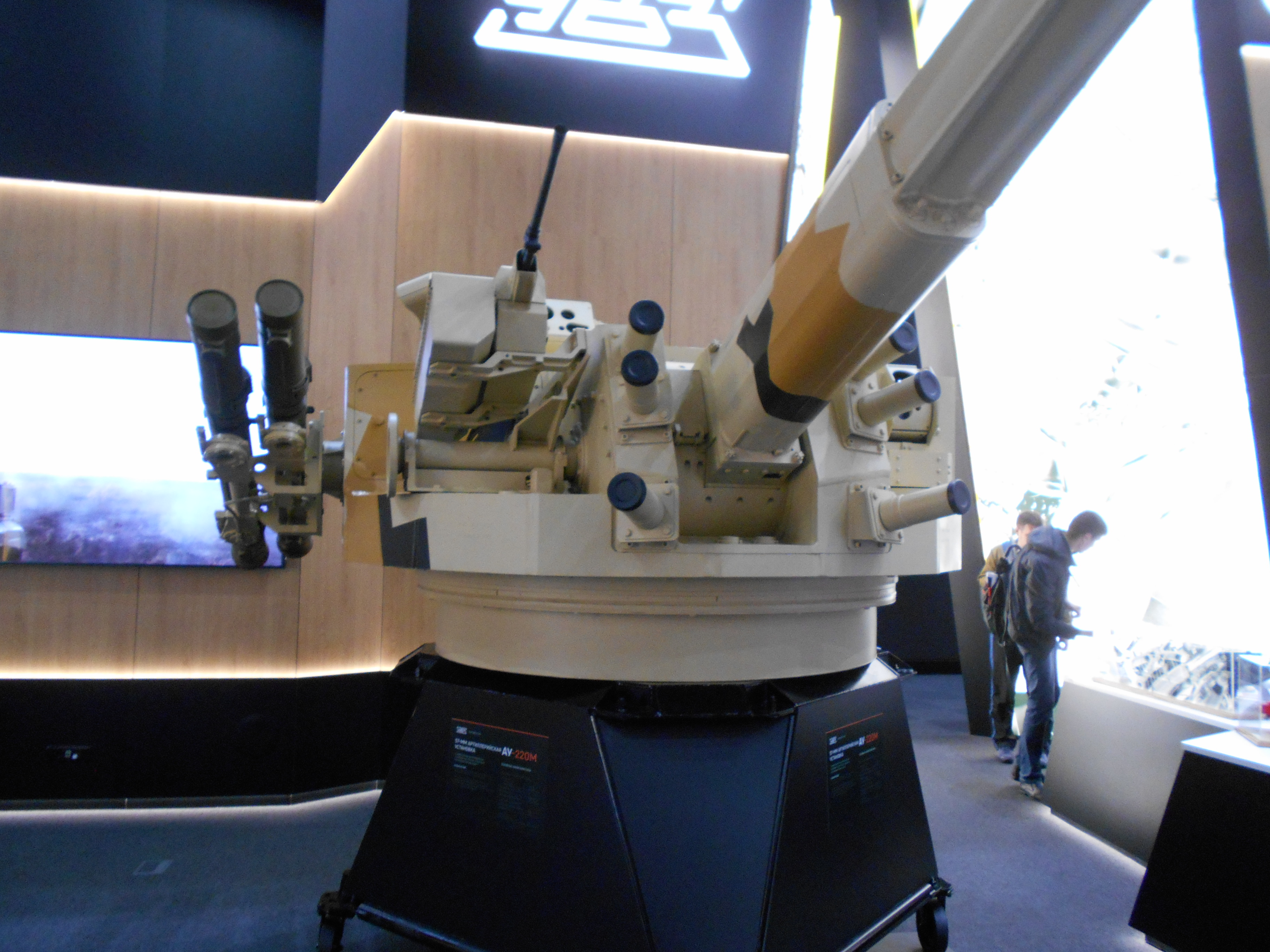

Blitz, Как теперь ты будешь бредить с фанатичной упоротостью и отрицая факты про то, что у БМ АУ-220М ниже погона ничего нет!?
https://i.imgur.com/TjmPokMh.jpg
Отредактировано CentauRUS (2022-07-14 00:36:36)
290
А что-то появилось :rolleyes: ? Или может напомнить о прежних картинках с Байкалом где видно подбашенное оборудование.
http://upforme.ru/uploads/000a/e3/16/369/732084.jpg
Макет еще можно вспомнить
http://upforme.ru/uploads/000a/e3/16/369/634457.jpg
Было известно об оборудовании под самим БМ-оно и повердилось. Данный факт ни как не мешает разместить Байкал на Курганце, в худшем случае прийдеться ставить барбет, хотя с учетом размешения на БММП Кинжала можно обойтись небольшой основанием, аналичным у Бумеранг-БМ, внутри места зайнет не много у десанта, как у БМП-3 с тумбой, а может и меньше-собственно ЧТТД.
Заодно оказался не прав :blush:  насчет системы питания пушки у Байкала и оборудование на стенде, "блина" со снарядами на Байкале не оказалось, однако у Кинжала он вероятней всего есть, т.к. задняя часть башни меньше Байкаловской, не очень подходит для аналогичного размешения снарядов, зато нижняя часть башня шире-как раз под "блин". Платой КМК идет уменьшение углов ВН ;) , из-за чего пришлось увеличивать объем подбашенного пространства у Байкала.
