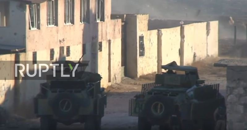

http://s9.uploads.ru/mhiCs.jpg
Алеппо

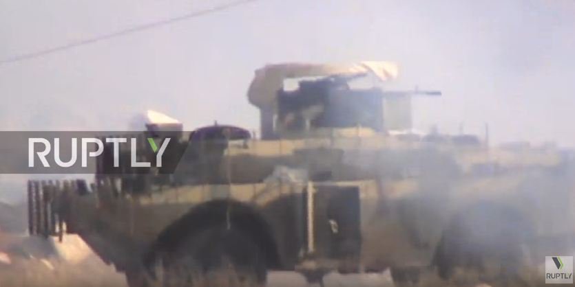

АГС + Корд
https://pbs.twimg.com/media/Cw2d1poUcAAPymA.jpg
https://pbs.twimg.com/media/Cw2d1OKUAAAIlek.jpg

Это точно сирийская модернизация для сирийцев (ливанцев итд итп)?
http://s7.uploads.ru/t/7hMms.jpg
600
Ну, модуль гусаровский? Но сомнительно чтобы это было из России.
