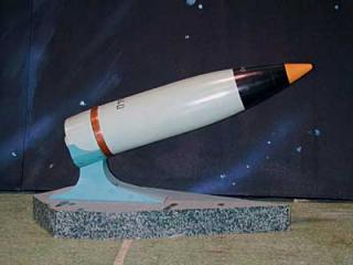

Вопрос, какой калибр у этого знаменитого снаряда?
http://upforme.ru/uploads/000a/e3/16/7184-1.jpg
Типа разработали, но на вооружение не пошел. Как я понимаю, 122 мм. Потому что 152 мм вроде есть и сейчас. И часто возникают споры о минимальных габаритах артвыстрелов ТЯО.
477
так это вроде и есть 152
478
Это я тему про торпеды читал
торпеды
Так там в обсуждении было, что снаряд был изготовлен маленькой партией, но крупную серию и войска не пошел. Так я и решил, что 122 мм, потому что наличие 152 мм СБЧ есть факт известный и достоверный. Хотя...может три года назад это было менее известно, и на картинке дествительно снаряд ЗВБЗ 152 мм :)
В другом месте нашел еще фото, и подпись что это все-таки ЗВБЗ лежит рядом с академиком Литвиновым :)
http://balancer.ru/sites/i/2/i2.guns.ru/forums/icons/forum_pictures/000459/459171.jpg
Отредактировано tatarin (2012-04-22 19:25:59)
