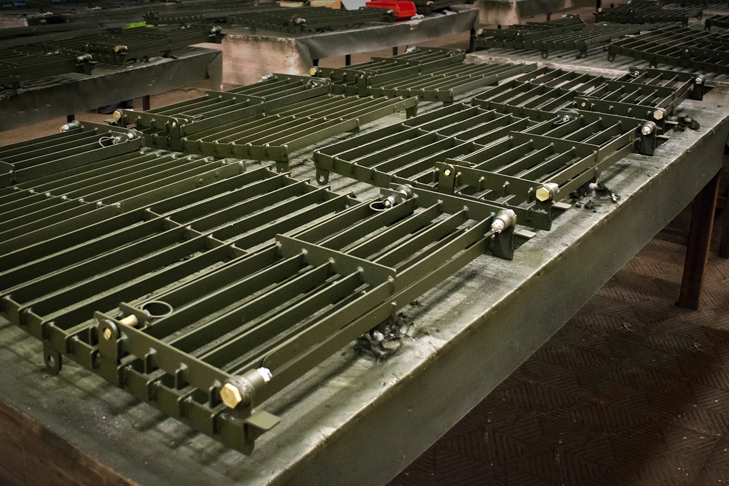

ЛМЗ выполнил в 2023 году обязательства на поставку элементов защиты для бронетехники.
Липецкий механический завод (ООО «ЛМЗ») выполнил обязательства 2023 года на поставку решетчатых экранов (РЭ) в адрес заказчика. Изделия отгружены в полном объеме.
Решетчатый экран - элемент пассивной защиты боевой техники. Принцип действия РЭ основан на уменьшении разрушительного действия кумулятивной струи боеприпаса при его попадании между полосками решетки.
«Предприятие освоило производство решетчатых экранов в 2023 году, - отметил исполнительный директор по ООО «ЛМЗ» Вениамин Сизов. Завод будет увеличивать объем поставок выпускаемого изделия».
http://upforme.ru/uploads/000a/e3/16/1472/t884576.jpg

а экраны для решеток кто делает?
430
Похоже они то же их делают.
Липецкий механический завод (ЛМЗ) в 2023 году освоило производство новых видов изделий: бронированный корпус для зенитных ракетных комплексов, решетчатый экран, контейнер динамической защиты, навесной комплект динамической защиты, комплект дополнительной защиты.
