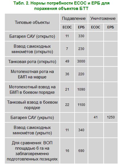

Возьмем танк в окопе на небольшой для артиллерии дистанции 4 км. Площадь горизонтальной проекции танка 22 м2. На 4 км у Д-30 срединные отклонения Вд=13, Вб=2,4. Для обеспечения прямого попадания в танк с вероятностью 90% потребуется расход 25 снарядов.
На 10 км у Д-30 Вд=18, Вб=5,1 м. Что потребует 90 снарядов для 90% вероятности прямого попадания.
У 120-мм миномета М-120 на дистанции 7100 Вд=28,4, Вб=12,8 м. Что потребует уже 280 мин для обеспечения прямого попадания.
Вывод: ствольная артиллерия плохо подходит для поражения с ЗОП неуправляемыми боеприпасами точечных целей, особенно бронированных и мобильных (способных быстро сменить позицию после начала обстрела).
Вот в этой статье по итогам сирийского опыта пришли к выводу о необходимости 70-80% управляемых боеприпасов в боекомплекте артиллерии: https://vm.ric.mil.ru/upload/site178/2D … l3tqgsxem1
А для управляемого боеприпаса наличие для запуска пушечного ствола не является необходимым, ракетная ПУ легче.

4. 0,7 от ЕРБ и 0,7 от ЕСОС.
В сумме пп. 1+2 = приговор при серьезном противнике,  п.3 - просто ограничение возможностей, п.4 - рост расхода боеприпасов. Ну и не все цели покрываются: там, где 122 надо попасть в цель, 152 достаточно рвануть в 5 метрах
