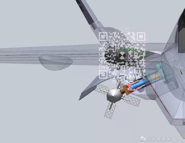

Конечно сложно доказывать что либо симулякру дяди Миши, но не факт, что створка открыта полностью, и что есть сложность сделать устройство для сброса, либо небольшой ускоритель для схода бомбы. Вобщем не проблема, если потребуется. А на макете не показано, это да.
Сам придумал и поверил.  :D
Аргументации правда - 0.
335
Так что в отсеке? Оно сходит, или сбрасывается?
336
То, что в отсеке, на фотографии, выложенной Blitz`ем, на традиционную Р-73 не похоже от слова вообще (по крыльям, оперению, отсутствию дестабилизаторов и оперения в носовой части), а вот на Р-77/РВВ-СД ну очень похоже (по тому же оперению и прямоугольным крыльям).
Варианты навскидку:
1) Простой звиздёж: в отсек впихнули макет РВВ-СД, "прикрутив саморезами" к выдвижному устройству. Против такого варианта то, что потом потенциальные заказчики попросят "ответить за базар". Но всяким там breez`ам (этого пердуна ещё помнят?) и ему подобной плесени такой вариант понравится.
2) В отсеке модификация РВВ-СД (возможно, укороченная, но это просто мне показалось), приспособленная к старту не с АКУ, а с направляющей.
3) В отсеке стандартная РВВ-СД, но выдвижное устройство усилено и доработано для установки на него АКУ так, чтобы ещё и выдерживать "отдачу" от пуска. А в каком направлении выбрасывается ракета - прямо вниз или под углом - вопрос уже десятый.
Отредактировано НКВД (2021-11-22 20:58:31)
Варианты навскидку:
Еще один: в отсеке макет изд. 300
343
Обычно ракеты малой дальности обладают развитыми управляемыми поверхностями не только в хвосте, но и в носу. Здесь только маленькие в хвосте, странно выглядит для РВВМД.

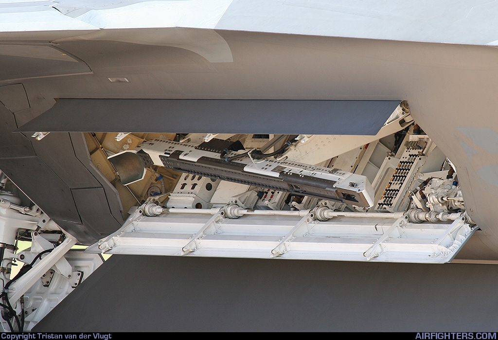

Амеры на Ф-22 многое не смогли и еще на больше секономили-не показатель.
ну тупые!(с)
http://upforme.ru/uploads/000a/e3/16/492/t777476.jpg
Отредактировано konstine (2021-11-25 03:22:20)

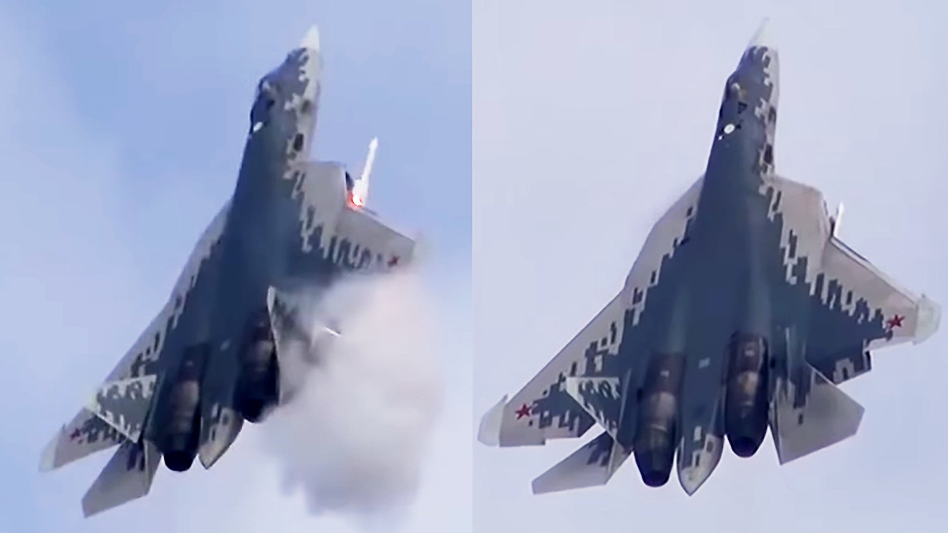

349
И как ето противоречит гипотетическому сбросу бомбы с быстрого отсека?
350
Blitz, неужели вы настолько слепой,глухой и у вас проблемы с элементарным пониманием простых вещей?
На Су-57 сделано все аналогично Ф-22. Ракета на на оригинальной ПУ "рельсе" выдвигается под углом в поток
http://upforme.ru/uploads/000a/e3/16/492/t228875.jpg
1) Разговор, однако, не про 57, а про 75.
2) И выдвигается не ракета на "рельсе", а устройство с пусковой установкой. А она может быть не только рельсовая но и катапультная.
3) Как сделано на 57 вы тоже не знаете, а можете лишь предполагать. А что именно breezо-образные могут сделать со своими предположениями я здесь рассказывать не буду - забанят.

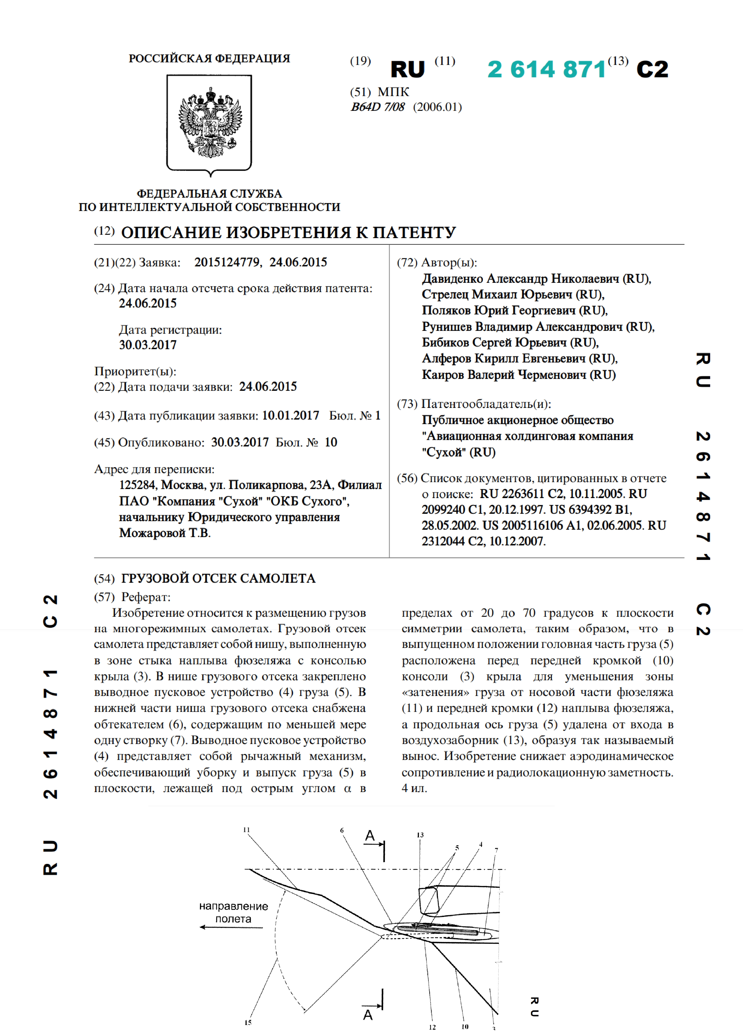

357
После заявлений о клонировании на Су-57 решений с Ф-22 только так можно вопрошать.
Blitz, учи матчасть, дабы не выглядеть глупо.
http://upforme.ru/uploads/000a/e3/16/492/t627675.jpg
Отредактировано konstine (2021-11-26 03:24:47)
358
Учи матчасть.
Патент не противоречить возможности сброса бомбы. Еще раз отмечу-теоритических проблем нет, бомба туда влезат.
Отредактировано Blitz. (2021-11-26 03:23:50)
