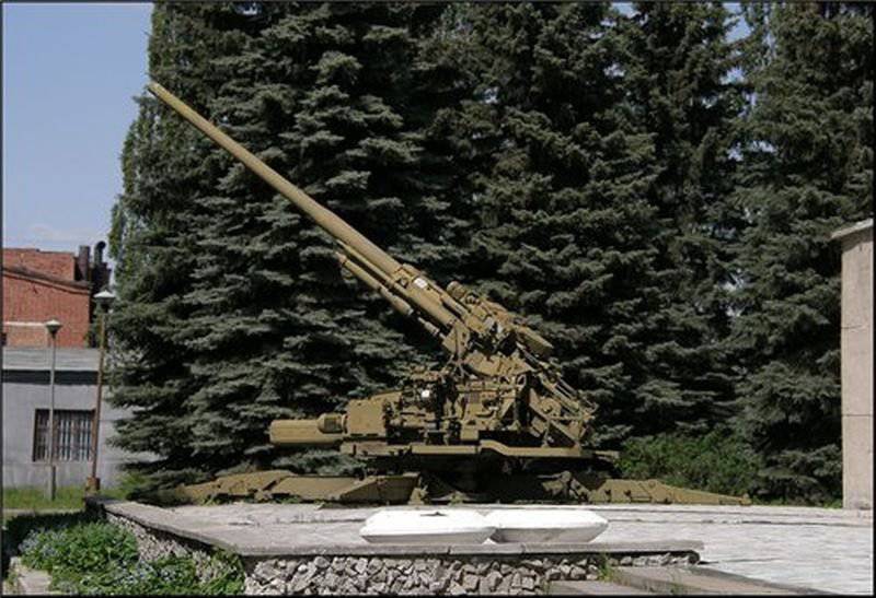

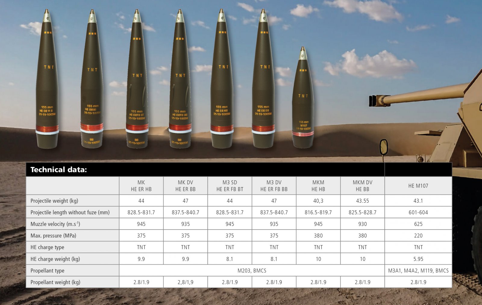

(громко воет) Вот смотрите сюда, а потом идите и смотрите че там Шойгу в нижнем показывали. Если стрелять бочкообразной фигней в которую, видимо, кто-то по пьяни случайно затолкал вв, то хоть трижды на 155 переходите, все равно ничего хорошего не получится.
https://upforme.ru/uploads/000a/e3/16/4903/t399288.jpg
Eвгeний написал(а):
А у нас всё ещё гильзовое заряжание, при этом баллистические характеристики ограничены характеристиками орудий.
Вот вам, гильзовое заряжание, 50-е годы, 49кг 152мм баха до 1030 м/с разгоняло, теперь представьте ее с ERFB и прикиньте на сколько дальность вырастет. Дело не в модулях/гильзе, у нас снаряд архаичной конструкции и замени вы 152 на 155L52 оно один хрен сильно дальше не полетит. Развивать надо боеприпасную линейку, а не калибрами играться.
