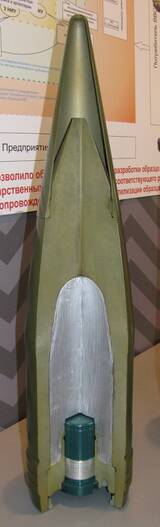

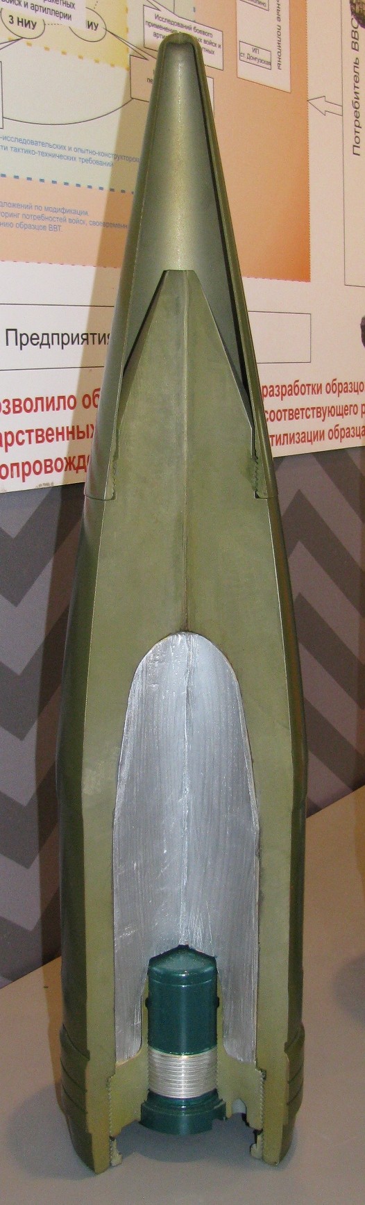

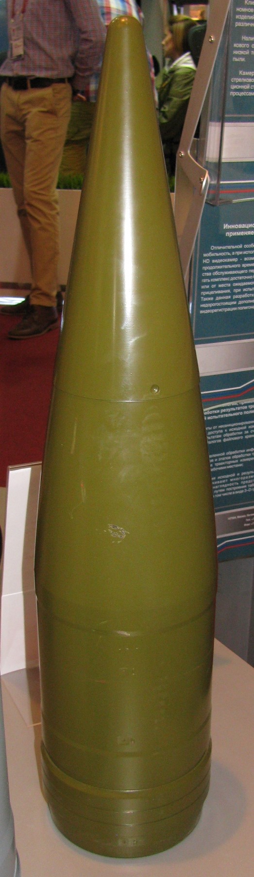

Ну вот снаряд для Коалиции, бетонобойный.
http://upforme.ru/uploads/000a/e3/16/4217/t297531.jpg http://upforme.ru/uploads/000a/e3/16/4217/t697474.jpg
741
Eвгeний написал(а):
Речь ведь идёт о боеприпасах, а не конкретно о снарядах. Баллистику орудия определяют в первую очередь характеристики заряда.
Ну так, снаряд, который можно засунуть в мсту, но проблемно в акацию и будет таким. Вообще, получить на 52калиберном стволе для мсты баллистику коалы можно, только ресурсом придется пожертвовать.
обсна, наверно поэтому коалу и не торопятся вна посылать, добавлять еше один гаубичный боеприпас не очень удобно.
