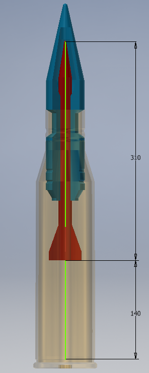

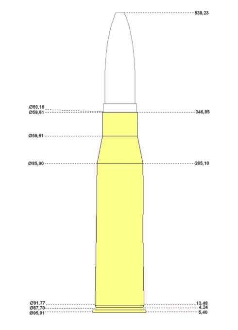

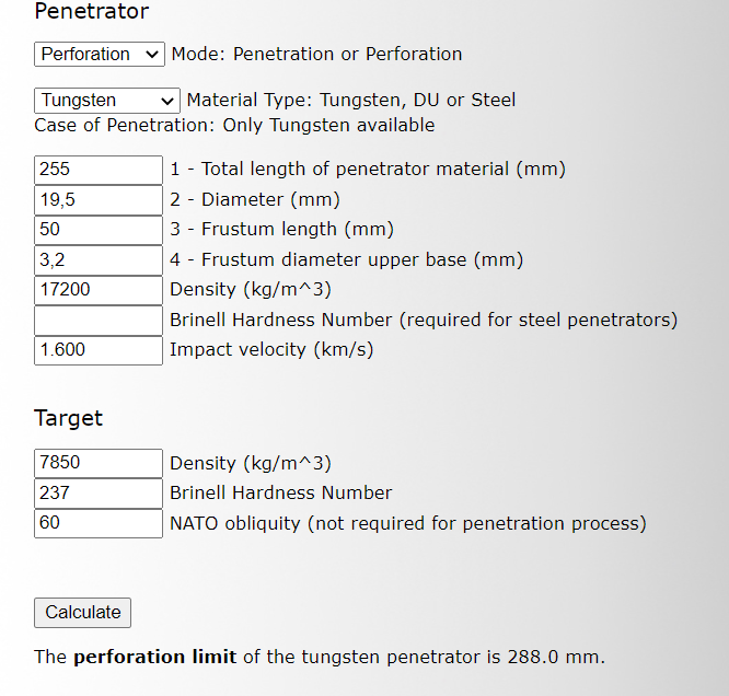

Нарисовал модельку ОБПС для АУ-220 с известного рисунка. Длина "лома" с оперением 310мм самого пенитратора ≈ 255мм а до дна гильзы остается еще 140 мм и в перспективе можно удлинять до 450 мм.
https://upforme.ru/uploads/000a/e3/16/4875/t542667.png
По этому калькулятору http://www.longrods.ch/perfcalc.php при скорости 1400 м/с дает 245мм пробития и при 1600 дает 288мм  :crazyfun:
https://upforme.ru/uploads/000a/e3/16/4875/t737514.png
67
Спасибо!
https://www.sostav.ru/images/news/2019/11/13/scpc5qer.jpg
С другой стороны-почему и нет для такого снаряда, ведь давно обещали БПС с пробиваемостю выше ББ в 2-2,5 раза, БОПС то минимум будет так бить.
По етому есть предубеждение к телескопам.

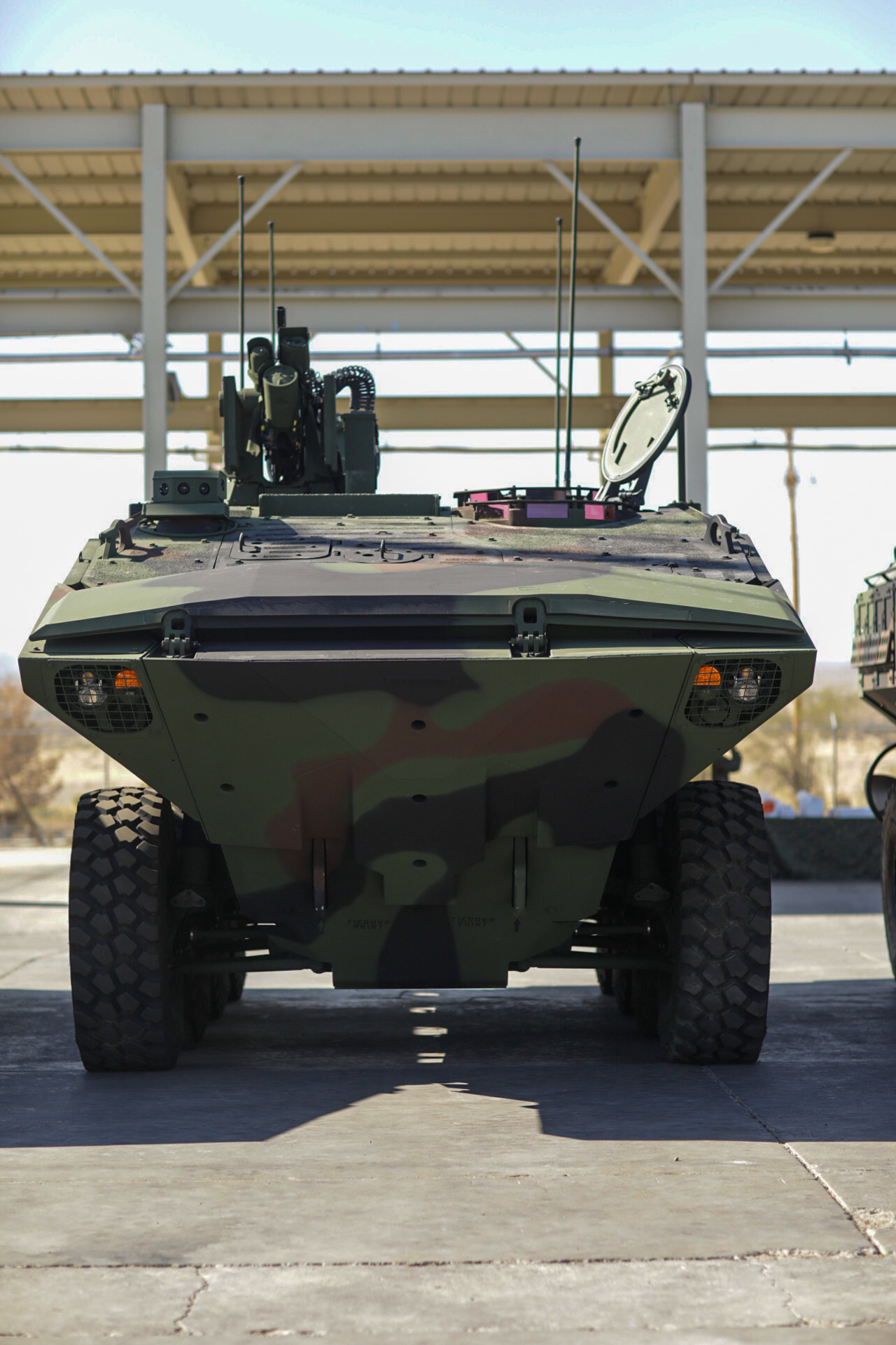

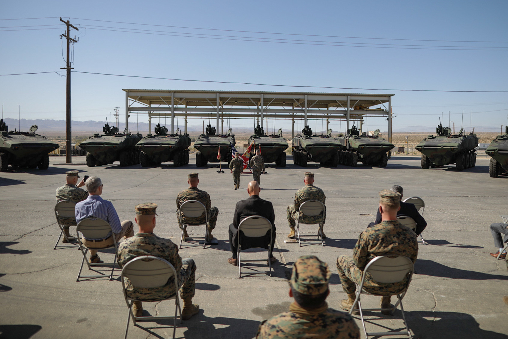

Морская пехота США получила первый комплект ACV
https://thedeaddistrict.blogspot.com/20 … f-acv.html
http://upforme.ru/uploads/000a/e3/16/4809/48247.jpg
http://upforme.ru/uploads/000a/e3/16/4809/223046.jpg
http://upforme.ru/uploads/000a/e3/16/4809/470889.jpg
http://upforme.ru/uploads/000a/e3/16/4809/19453.jpg
http://upforme.ru/uploads/000a/e3/16/4809/346356.jpg
http://upforme.ru/uploads/000a/e3/16/4809/212158.jpg
http://upforme.ru/uploads/000a/e3/16/4809/740176.jpg
http://upforme.ru/uploads/000a/e3/16/4809/688642.jpg

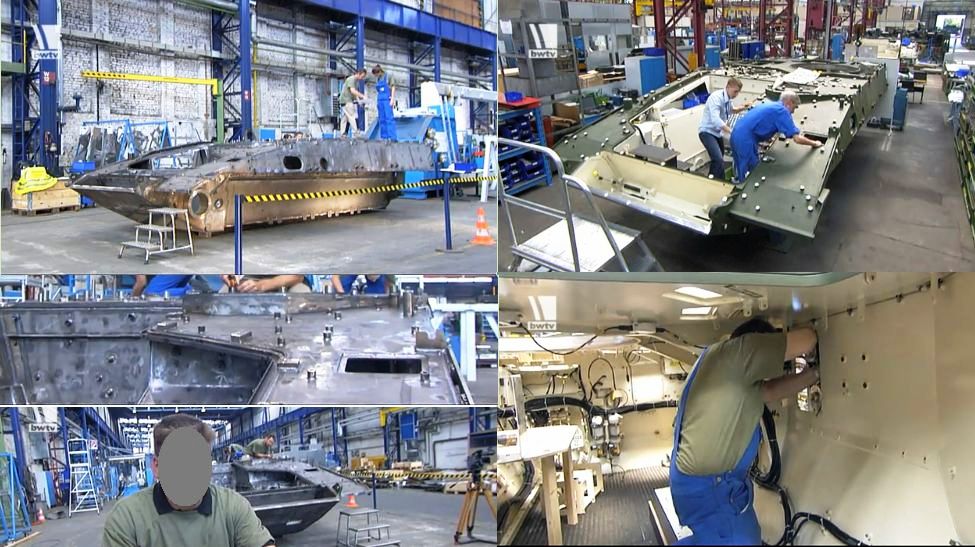

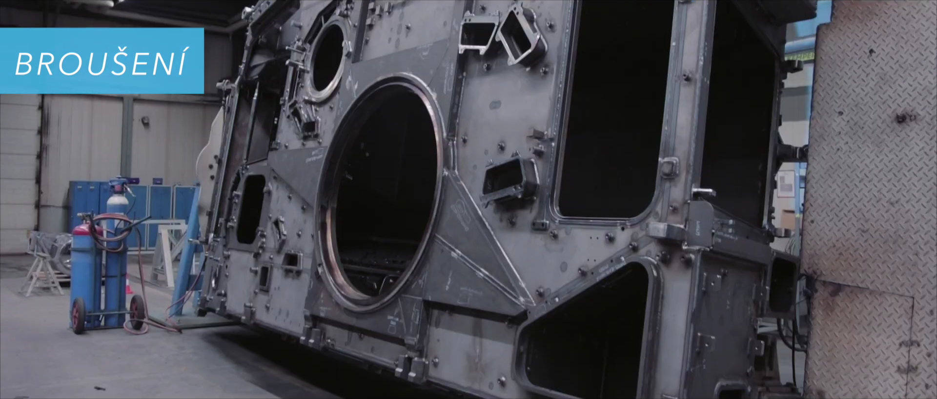

75

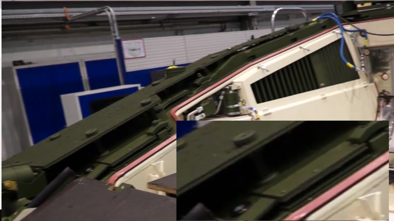

https://pbs.twimg.com/media/EiFLDxxX0AA_Cgi?format=jpg&name=orig
Вроде у Пумы листы собственно металлического борта корпуса потоньше?
76
-Булат для такой машины до одного места, защита расчитана на попадание РПГ
А что известно сколько пробивает Булат?Учитывая калибр,как у Корнета  ,то 900-950 за ДЗ прошьет на раз.На это способен Метис-1М при калибре 130 мм  и меньших размерах.

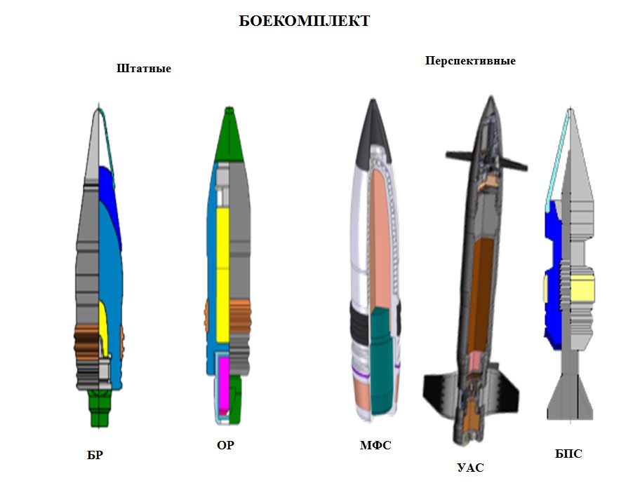

Так что что  Lynx,что Пуме ловить не чего.
остальное в перспективе будет парироваться КАЗ
Кто проверял?Есть данные как КАЗ против ЛМУР,Гермес или каких либо других перспективных средств поражения?Как КАЗ против крышебоев?Как КАЗ против залпа РСЗО с КОБЭ или СПБЭ?Или ПБК-500У?
Не надо делать из КАЗ вундервафлю,это просто средство защиты от одиночных пусков РПГ и устаревших ПТУР,когда что  то пошло не так и пришлось в рукопашную.
Средство нужное,но оно ни как не отменят то что ПТУР и дальше будут жечь БТТ.
В итоге только кинетика позволить надежно поражать.
Если доедет до поля боя,а то есть вероятность что ударные средства уничтожат еще за долго.А то вон с обоих сторон в Карабахе по 400 танков,а танковых боев не видим,как и боев БМП(хотя Армения с Корабахом уже около 180 танков потеряли). Вон КМП США решил послать танки в утиль.
77
Да, на фото букировочные серьги передние
http://upforme.ru/uploads/000a/e3/16/369/523199.jpg
http://upforme.ru/uploads/000a/e3/16/369/273430.jpg

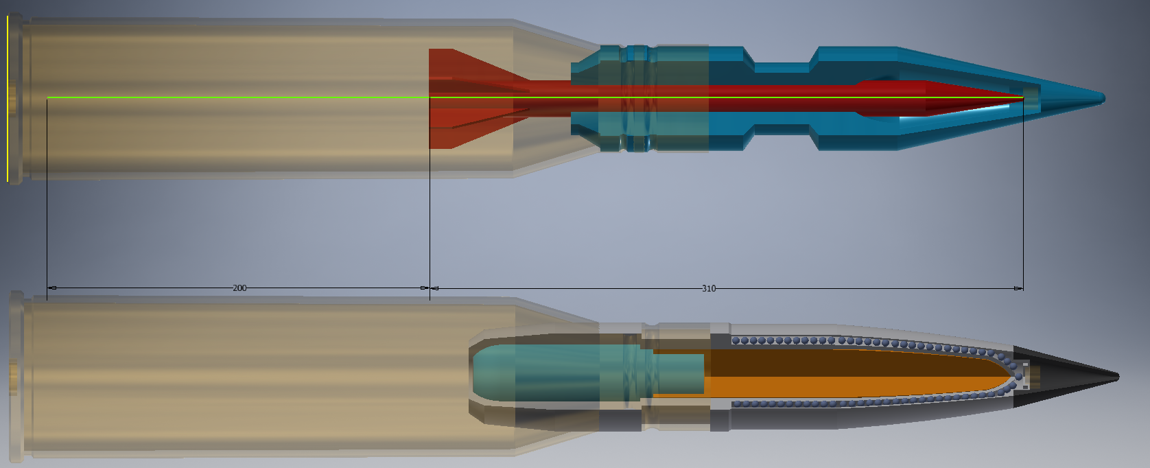

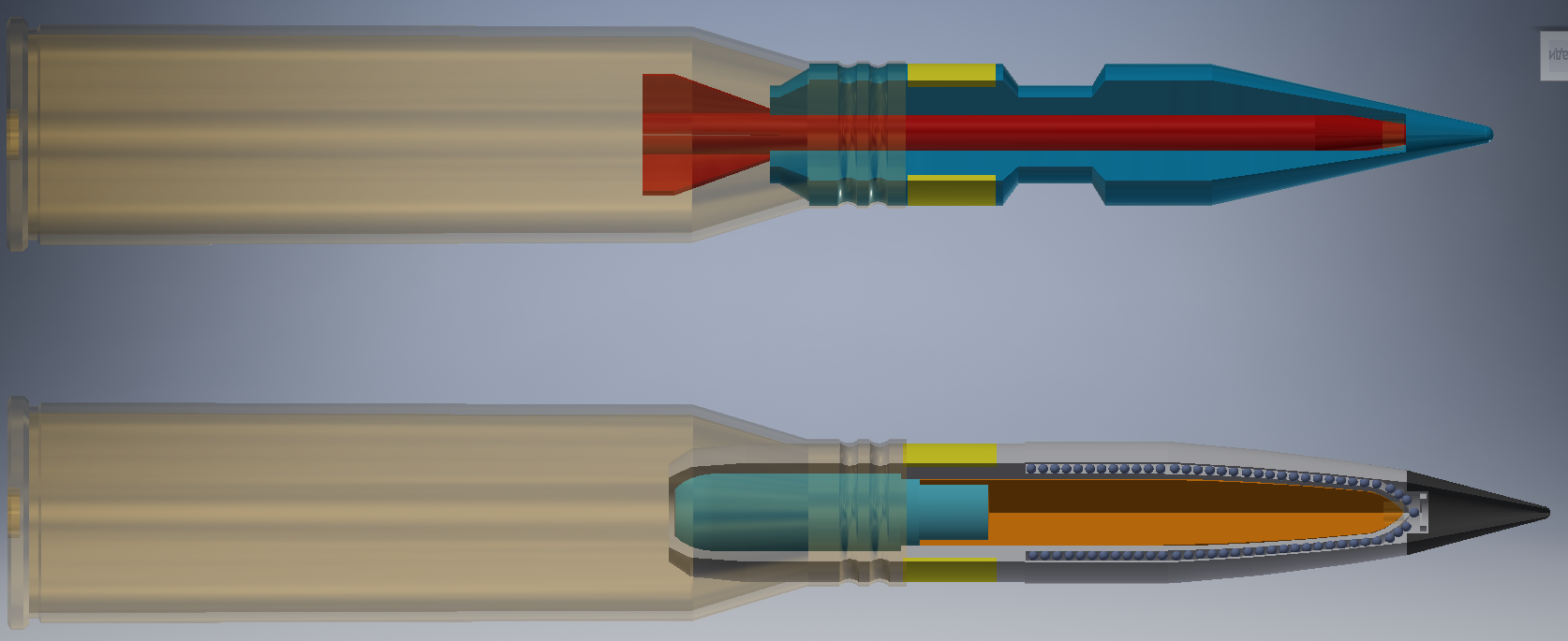

Небольшой апдейт по вчерашней картиночке, Я неправильно спозиционировал ведущие устройство, теперь оно так как должно быть и потенциальная длина ОБПС увеличилась еще ± на 100 мм  8-)
Попытался сделать МФС и примерно посчитать что там выходит.
https://upforme.ru/uploads/000a/e3/16/4875/t824606.png
Объем Каморы для взрывчатки выходит где то 140 см3 что в тротиле будет ± 180 гр а если взять А-9-2 то выходит ± 430 в тротиловом эквиваленте, ну и плюс к этому идет 1025 4мм поражающих элементов (возможно они другого размера по картинке не особо понятно)
https://upforme.ru/uploads/000a/e3/16/4875/t213348.png
Но учитывая что вот это делает снаряд со 115 граммами то мне даже слегка страшно  :crazyfun:
А вы не слишком сильно заглубили снаряды в гильзу?  Вроде пояски должны быть снаружи, а у вас закрыты дульцем, если я правильно понял.
85
Код:
Как я понял это обжатие для более плотной посадки снаряда в гильзу.
https://upforme.ru/uploads/000a/e3/16/4875/t234023.png
Или я не понял о чем вы?
Отредактировано CRAS (2020-11-07 22:31:02)
86
CRAS написал(а):
Код:
Отредактировано CRAS (Сегодня 21:31:02)
Повыше, медная такая фигня. На изображении МФС обозначена черным, на изображении БОПС  - желтым.
87
Разобрался в чем проблема была, дульце гильзы было длиннее чем должно было быть.  :confused:
https://upforme.ru/uploads/000a/e3/16/4875/t718864.png
Возможно что снаряды разные по длине ? разница в 22 милиметра мне не кажется слишком критичной?
88
Фуууу, значит не показалось). Вот не знаю, какая там может быть разница по длине у снарядов) Но, имхо, 22 мм чересчур.  У 3УОФ17 разбег в размерах примерно 9 мм, а он ненамного больше по длине. Вообще, я у кого-то из восточноевропейских товарищей (не спрашивайте у каких, сам не помню)) такую картинку подрезал, по размерам 57х348http://upforme.ru/uploads/000a/e3/16/4903/t352231.png
Если вспомнить  старую статью Буревестника по поводу 57мм уас, то там была следующая длина выстрела/снаряда у штатного офс 536/258 мм
Отредактировано Штепсель (2020-11-08 00:13:56)
89

Насчет длины ОФСа, он заканчиваеться (основная его часть), на уровне сужения гильзы, как на втором варианте
