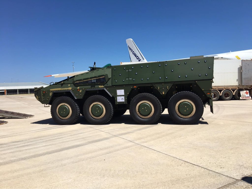

Сравнения силуэтов

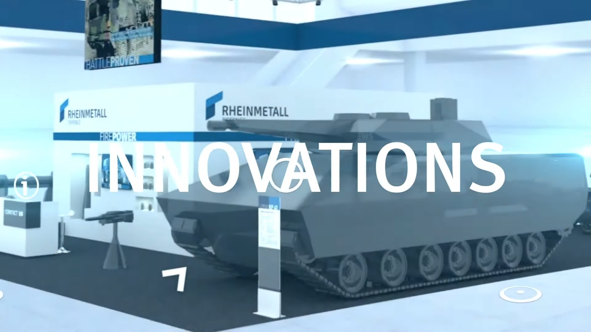

Рейнметалл к грядущей (виртуальной?) AUSA-2020 сделал ролик,
https://youtube.com/watch?v=9TXbiqyjPYs
там кроме 8x8 и пушки видна почему-то семикатковая версия Рыси
https://pbs.twimg.com/media/Ejpy2eJXkAM-M7r?format=jpg&name=large
Если 6тикатковую версию нарастить напрямую, без изменения расстояния между ними, хотя на скриншоте выше они явно неравномерно размещены, то получится бандура с 8.9м корпусом, общей длинной около 9.5м - больше чем у GCV-по-умолчанию (не от GDLS и не от BAE) от декабря 2010г, которая была массой 45-59 метрических тонн в зависимости от конфигурации

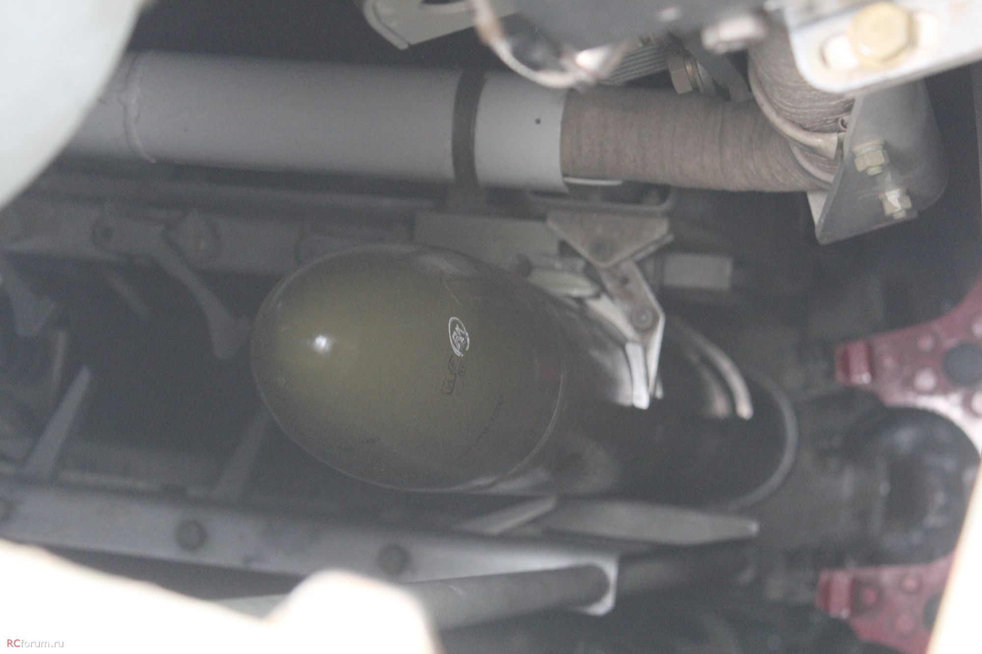

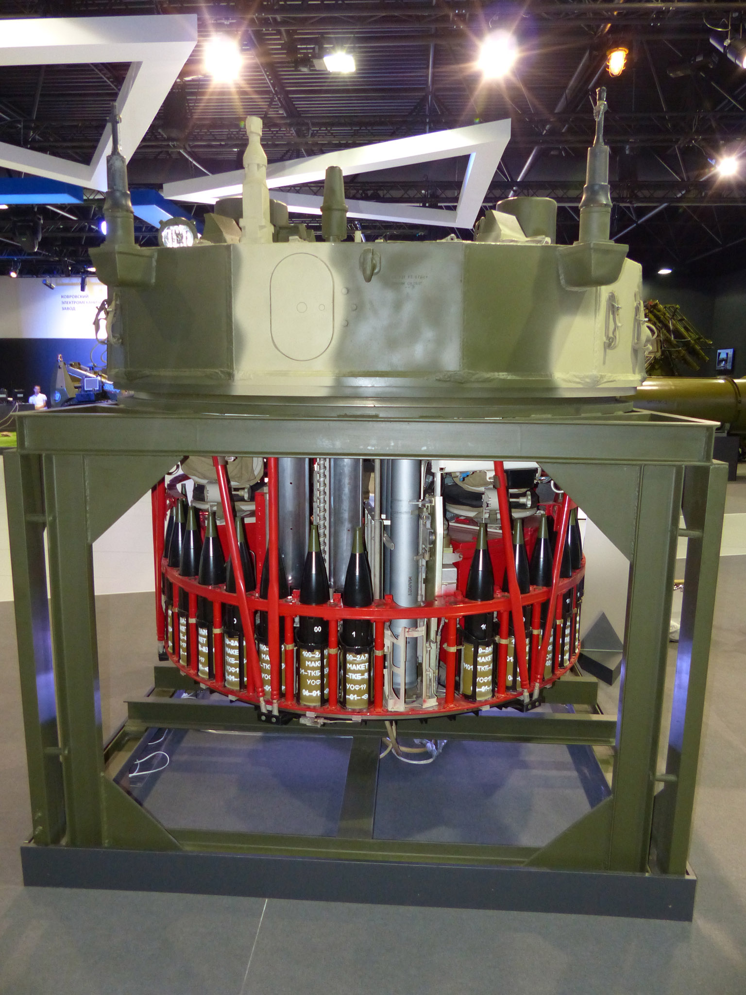

есть ли здесь на форуме комрады кто непосредственно знает бмп-3м или бмд-4 с БО Бахча-У, расскажите пожалуйста как устроен АЗ и  в частности заряжание ПТУР, на фото и схемы надежды уже не осталось ... почти
10
На 9С932-1 нет ДУ к тому же.
КМК с фото понятно, есть магазин с 4 ПТУРами, напротив него в АЗ свободная ячейка, куда отправляеться ракета, которая дальше заряжаеться в орудие как обычный снаряд.

11
А видео по БМП-3 не видели? Устроит?
Вот. https://www.youtube.com/watch?v=M3tTIsy … ctorPlants с 4.55мин.
По Бахче, вот. 4.20 https://www.youtube.com/watch?v=MEYWXAr … ctorPlants
Отредактировано Арсений80 (2020-10-08 11:04:19)
12
Отредактировано Blitz. (Сегодня 00:22:12)
Спасибо. Ага. только теперь заметил, что у Бахчи и снаряды и ПТУР заряжаются при поднятом стволе, а у трехи снаряды на прямом а птур при поднятом.
13
Арсений80
вооот !!!! по "трешке" прям шикарно, тысяча спасибо ! если что хочу сделать максимально подробную анимацию АЗ  вот примерно как здесь https://www.youtube.com/channel/UCB7GP_ … 1m2IMAq_7Q

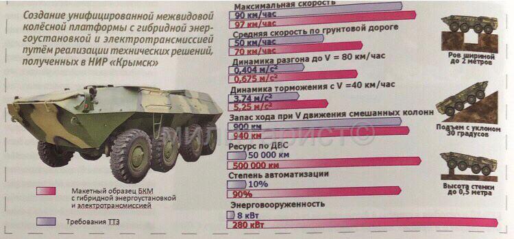

ТГ "Милитарист":
Любопытные нюансы по итогам НИР "Крымск", в рамках которого велась разработка макетного образца платформы с гибридной силовой установкой и электромеханической трансмиссией (ЭМТ).
Результаты этой работы подтвердили перспективность развития колесных машин в данном направлении. Было доказано, что внедрение ЭМТ и гибридной энергетической установки обеспечивает улучшение боевых и технических характеристик боевой колесной машины несмотря на то, что мощность двигателя на 25% меньше, чем у прототипа (БТР-90).
Было отмечено, что хотя перспективы и имеются, но российской компонентной базы для ЭМТ нет. Плюс в макетном образце агрегаты электрооборудования имели значительный размер, а их масса превысила массу трансмиссии и других систем. А также не осталось места для размещения десанта.
