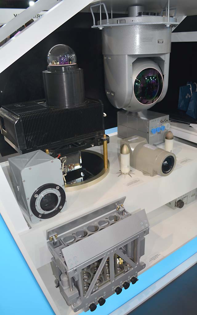

ну наконец то, почти ровно четыре года прошло как я тут эту тему поднял и предложил срочно доработать Арену супротив БЛА и АСП с БЛА! - как же долго наш МО и ВПК запрягает, ведь еще в 2020г были очевидны эти новые угрозы!!  :mad:
Шойгу на предприятии в Подмосковье показали ПТРК "Хризантема-С", ПЗРК "Гибка-С" и комплекс активной защиты "Арена-М", он представлен на квалификационные испытания
t.me/rian_ru/231508
МОСКВА, 14 февраля. /ТАСС/. Министр обороны России Сергей Шойгу проверил выполнение гособоронзаказа по производству ракетных комплексов Конструкторским бюро машиностроения в подмосковной Коломне. Об этом сообщили в Минобороны РФ.
Кроме того, Шойгу продемонстрировали комплекс активной защиты "Арена-М". "Данный комплекс активной защиты, предназначенный для защиты от противотанковых средств противника, представлен на квалификационные испытания. Одновременно мы ведем работу по усовершенствованию комплекса для защиты от барражирующих дронов", - доложил главе военного ведомства генеральный конструктор предприятия Валерий Кашин. Шойгу потребовал ускорить эту работу.
"Генеральный директор предприятия Сергей Питиков доложил министру обороны РФ, что "ведется большая работа по расширению производственных мощностей завода, производство изделий, выпускаемых предприятиями по различным направлениям, увеличилось в несколько раз", - добавили в ведомстве.

«Это «Арена». Вот этот комплект, который ставится непосредственно на танк сзади, а этот комплект ставится вокруг него. Одновременно мы сейчас ведем работу, сделать еще возможность борьбы с барражирующими дронами. Здесь ограничения по скорости».
Министр обороны РФ Сергей Шойгу:
«Это быстрей надо делать».
Генеральный конструктор КБМ Валерий Кашин:
«Да, мы чувствуем».

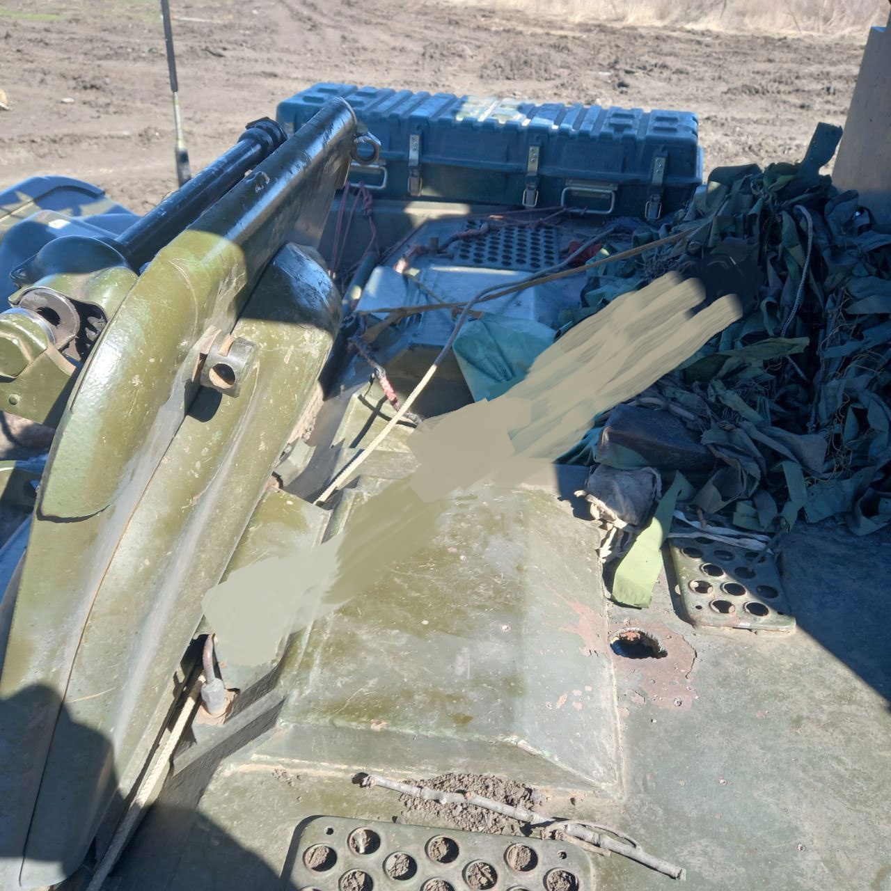

ну что, это все таки случилось - хохлы сделали свой аналог Ланцета - и чё , кто теперь будет гундеть что ЗРК-ЗРПК не нужен свой КАЗ?!!   :mad:   ====>
🇷🇺🇺🇦 В последние дни противник опубликовал несколько видео применения своих дронов-камикадзе.
Помимо американских switchblad'ов засветились и украинские RAM, при чем как заявляется новой модификации - RAM-X. Исходя из названия понятно, что отличием данного БПЛА является Х-образное оперение как у ланцетов и израильских Hero.
На данный момент изображения этого БПЛА пока не нашёл, но на фотографии представлен один из обычных RAM'ов, которые уже давно используются.
Эти дроны построены на базе разведывательной Лелеки и имеют боевую часть до 3 кг. Также имеют автозахват.
Кирилл Федоров
t.me/swodki/367509
всуки заявляют поражение 2 Бук-М2, 2 Тора, Стрела-10, Тунгуска, РЛС...

ну что, это все таки случилось - хохлы сделали свой аналог Ланцета - и чё , кто теперь будет гундеть что ЗРК-ЗРПК не нужен свой КАЗ?!!      ====>
Кирилл Федоров
t.me/swodki/367509
Отредактировано ДимитриUS (Вчера 21:19:57)
Там на всём значимом в зоне досягаемости дронов (БТТ, САУ, т.д.) нужно ставить мини ПВО или КАЗ. Как минимум аналог системы Шарпшутера или подобное.
Отредактировано Retiv (2024-04-11 14:00:30)
