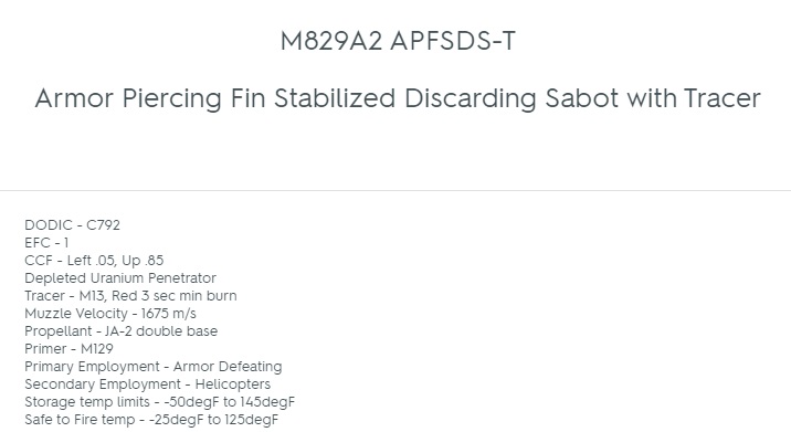

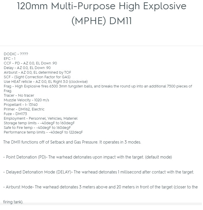

Кто-то с КМП судя по данным о DM11 выложил на quizlet ученый материал по танковым снарядам 8-)
via SH
http://upforme.ru/uploads/000a/e3/16/369/81601.jpg
http://upforme.ru/uploads/000a/e3/16/369/21327.jpg

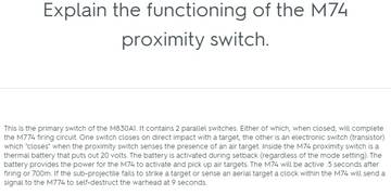

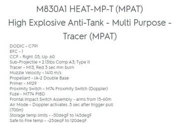

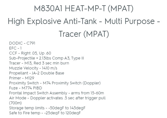

У М830А1 есть режим работы по воздушным целям, оказывается в снаряде стоит радиовзрыватель который активируется автоматически после выстрела вместе с обычным взрывателем.
http://upforme.ru/uploads/000a/e3/16/369/t97958.jpg
http://upforme.ru/uploads/000a/e3/16/369/t58201.jpg
Заодно учебные снаряды нельза размешать в корпусной боеукладке из-за их пороха
https://i.imgur.com/ixgaMob.jpg
64
Переключателя как раз нет, после выстрела взводятся оба типа взрывателей.
Однако принцип работы не контактного подрыва был точно не ясен.
65
См. описание работы переключателя М74, постом выше.
Отредактировано Blitz. (2020-04-06 18:10:40)
66
Отредактировано Blitz. (Сегодня 18:10:40)
"Переключатель М74"- по-русски это  "датчик цели М74", как-бы. И таки режим работы там переключается  вручную- рыло ему надо повернуть в нужное положение.
67
Однако в учебном материале про переключение ни слова, наоборот-все параллельно работает.
68
Вы хотя-бы нормативные документы почитали, что ли.

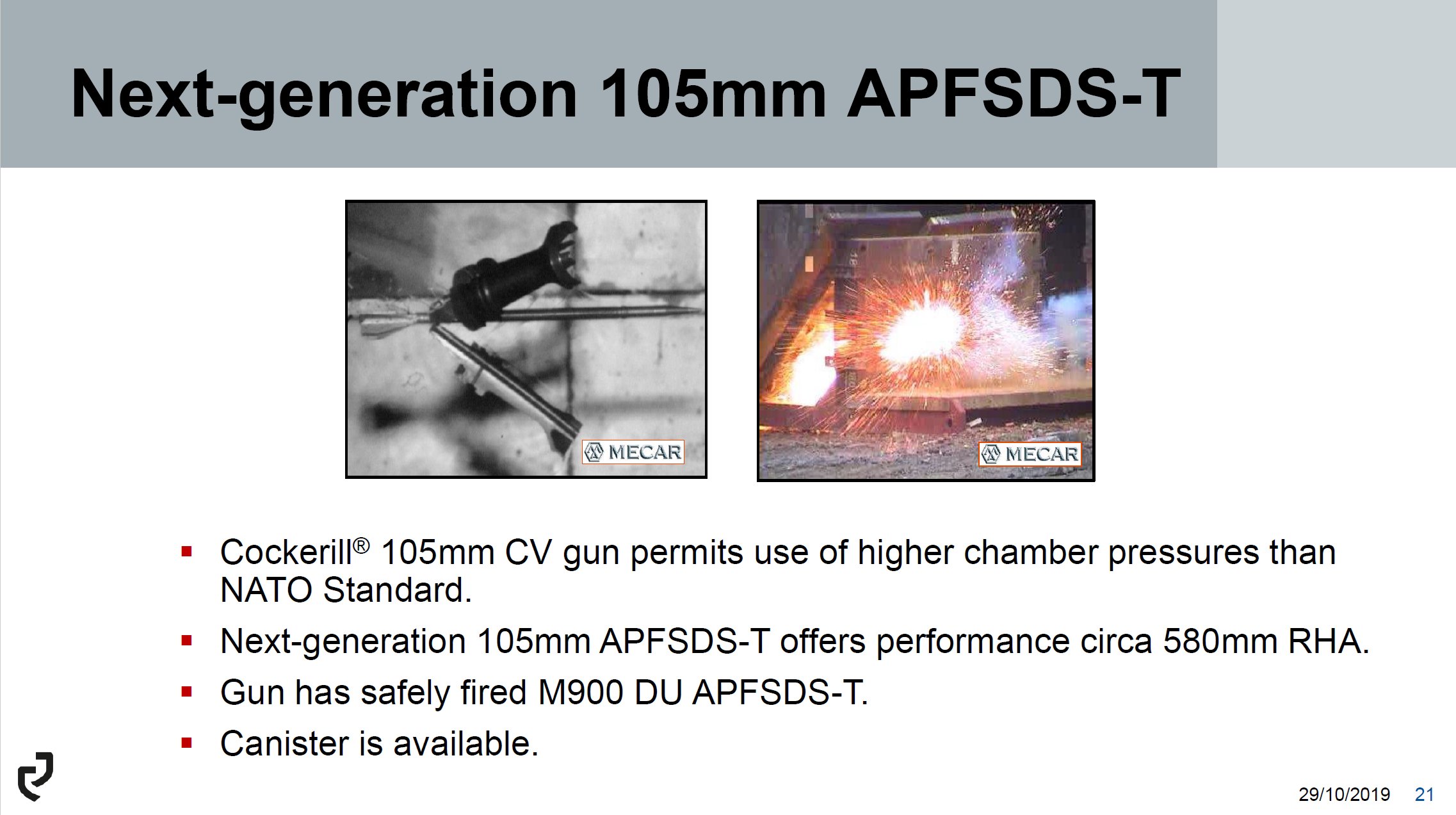

Из презентации Cockerill на IAV 2020. Отсюда.
Новый БОПС 105 мм с бронепробиваемостью 580 мм.

70
Может не такой уж и новый 8-) Для М1060 заявляли 560мм
http://upforme.ru/uploads/000a/e3/16/369/t256630.jpg
Возможно обновили порох который стал немного энергоёмкий (пушка на М900 расчитана) и мение чуствительным к внешнему воздействию
Отредактировано Blitz. (2020-05-02 23:51:45)

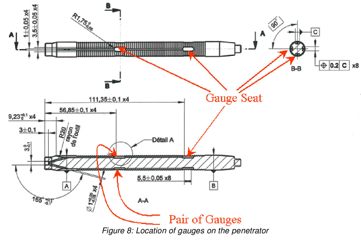

Не он, у С-1/2 длина сердечника ~660мм, общая длина снаряда 735мм.
Больше подходит Манго-М, с его длиной снаряда в 685мм
74
Чертеж не соответствует С1 и С2
75
Моделирование БОПСа "телескопа" CTA - Modelling of the dynamics of a 40 mm gun and ammunition system during firing.
Сердечник.
http://upforme.ru/uploads/000a/e3/16/2496/t721473.png

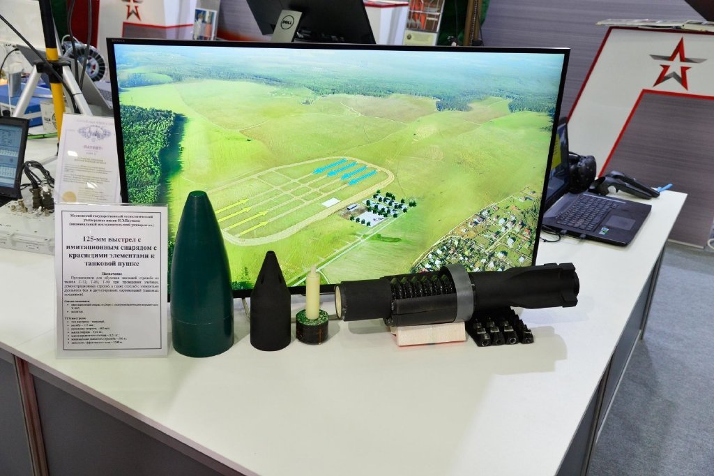

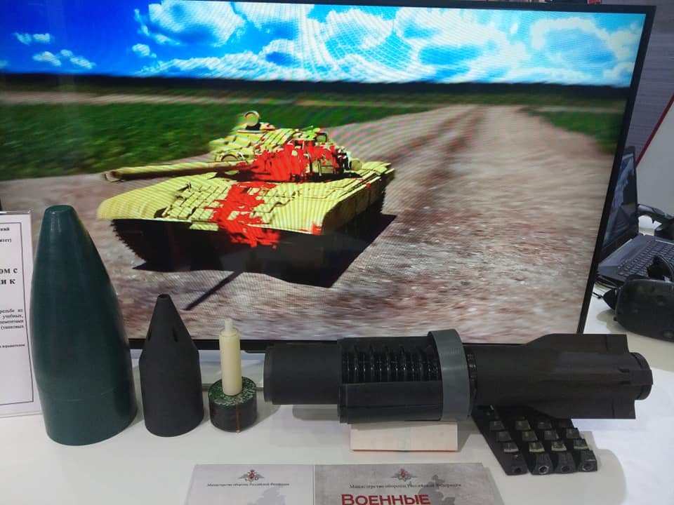

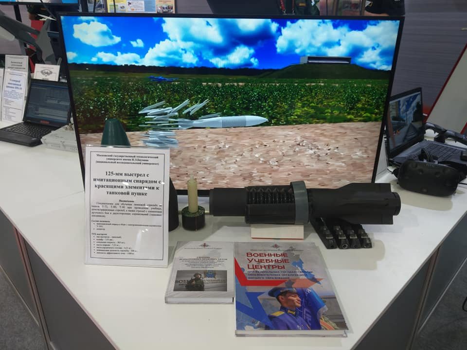

МГТУ имени Баумана работает над созданием нового учебного 125-мм снаряда для "Танкового биатлона", который будет полностью безопасным для зрителей. Об этом ТАСС сообщил ректор университета Анатолий Александров.
"По собственной инициативе наш университет предложил Минобороны РФ в рамках опытно-конструкторской работы "Краска" разработать новый учебно-практический боеприпас для имитации танкового дуэльного боя. Оборонное ведомство одобрило данную работу", - сказал он.
Александров считает, что новый снаряд будет востребован в Вооруженных силах России, поскольку его можно использовать во всем цикле упражнений, в том числе в стрельбе по мишеням и практическим целям, имитирующим бронетехнику противника.
"При этом поражаемый объект не разрушается, а лишь маркируется. Важной особенностью боеприпаса является возможность его применения в присутствии большого скопления людей, как, например, на "Танковом биатлоне". Даже при случайном выстреле в сторону трибун поражения не будет", - пояснил он.
По словам собеседника агентства, снаряд оснащен системой, которая определяет степень промаха. "Он ничего не разрушает, но позволяет уверенно констатировать попадание. Учебно-практический снаряд полностью безопасен и оснащен системой самоликвидации", - рассказал Александров.
"Наша разработка позволит сделать "Танковый биатлон" более зрелищным", подытожил ректор университета.
http://upforme.ru/uploads/000a/e3/16/4809/713896.jpg
http://upforme.ru/uploads/000a/e3/16/4809/107117.jpg
http://upforme.ru/uploads/000a/e3/16/4809/286631.jpg
http://upforme.ru/uploads/000a/e3/16/4809/394131.jpg
https://www.facebook.com/permalink.php? … 7544386931
https://amyatishkin.livejournal.com/414296.html
Отредактировано Tactical Kit (2020-08-25 15:02:50)

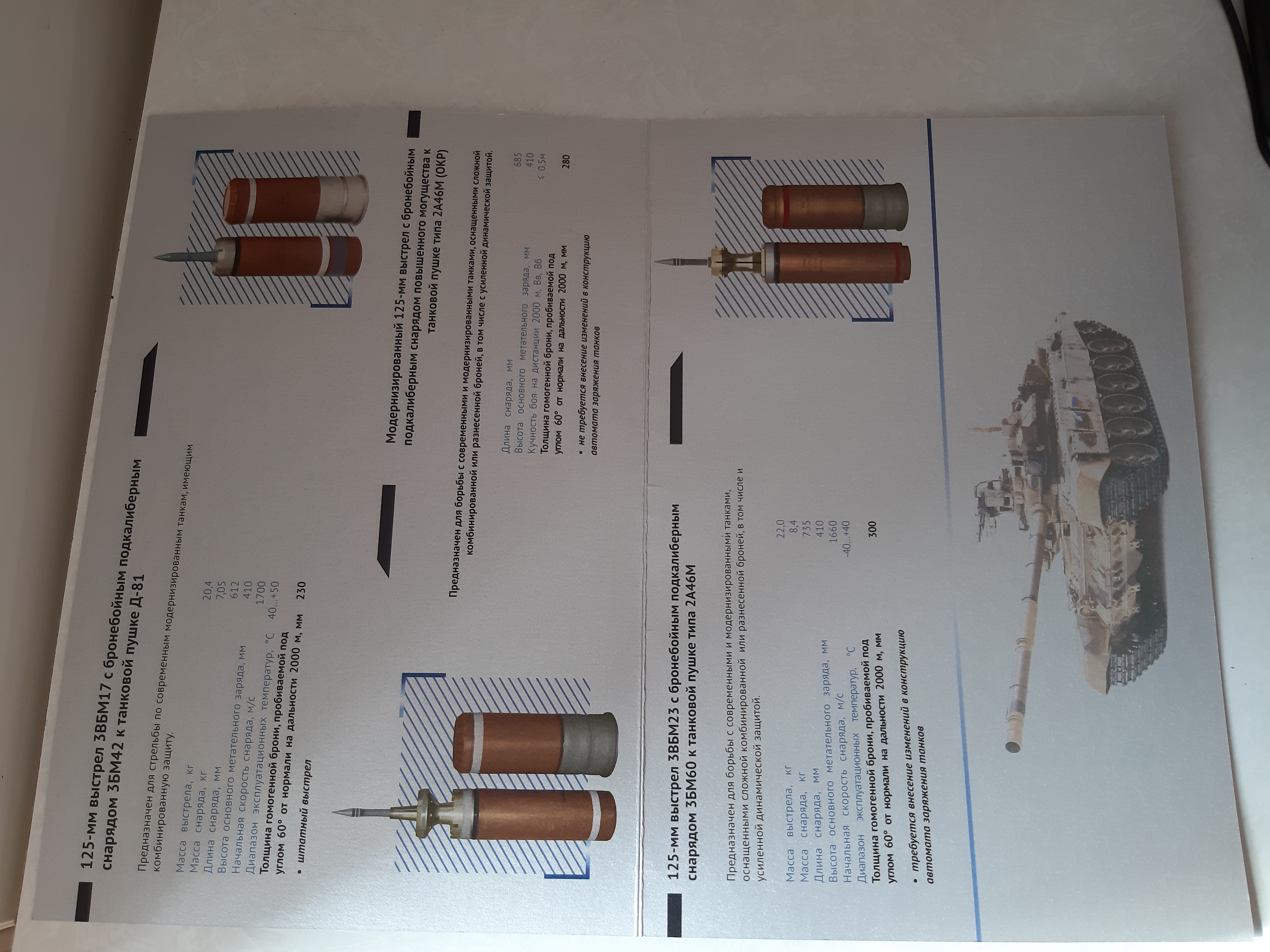

Проспектик с "Армии-2020":
https://upforme.ru/uploads/000a/e3/16/15/t952599.jpg
https://upforme.ru/uploads/000a/e3/16/15/t482484.jpg
https://upforme.ru/uploads/000a/e3/16/15/t35282.jpg

Старые плакаты, с левыми данными-когда секретность идет боком.
