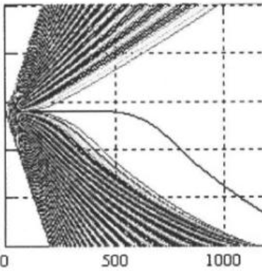

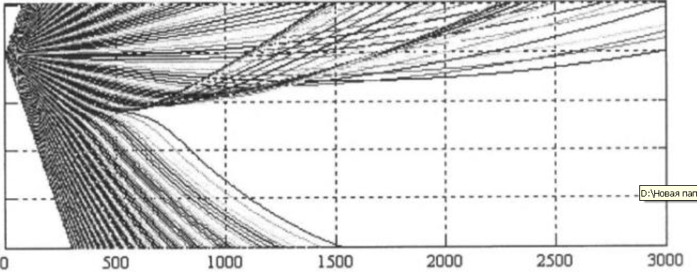

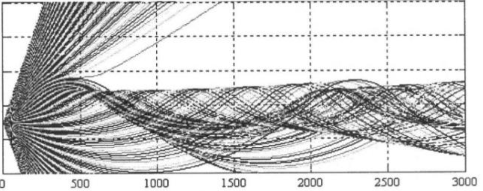

а теперь "чутка фактуры"
это Балтика, полигон, я так полагаю весьма знакомый nick191 ;) и наглядный пример кокой может быть Rссн СОВРЕМЕННОЙ торпеды в зависимости от условий (глубины хода и гидрологии). Особенно обращаю внимание на первый рисунок, где у торпеда с выходом на глубину цели имела Rссн порядка 300 (ТРЕХСОТ) МЕТРОВ (при том что на другой глубине - имела "честные КИЛОМЕТРЫ" ,и, кстати очень хорошо могла отработать торпедами по НК ;))
http://upforme.ru/uploads/000a/e3/16/233/t51391.png
http://upforme.ru/uploads/000a/e3/16/233/t41372.png
http://upforme.ru/uploads/000a/e3/16/233/t75275.png
Отредактировано mina (2020-03-11 12:57:00)
