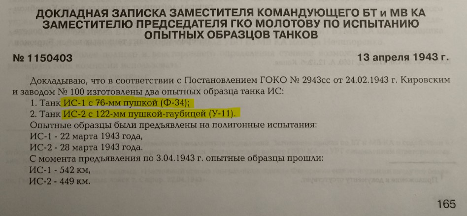

О, как интересно.

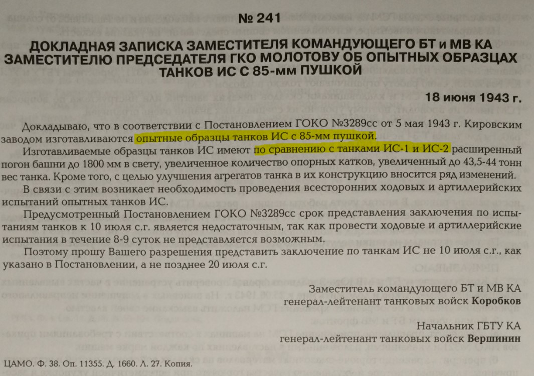

http://upforme.ru/uploads/000a/e3/16/2619/885311.jpg
Существует стереотип, что изначально ИС со 122-мм пушкой обозначался ИС-122, а ИС-2 его стали обозначат позже.
Оказывается в начале 1943 уже предусматривались обозначения ИС-1 и ИС-2, причем первый даже не с 85, а с 76-мм пушкой.
52
armor.kiev.ua написал(а):
О, как интересно.
Это скан документа? Если да то на правду не похоже - современный шрифт, на старых документах такого нет.
53
Нет, это вырезка из книжки выложенной skylancer постом раннее.
А вообще интересно, что в 1943 все еще считали 76мм Ф-34, как адекватное вооружение для тяжелых танков.
54
А какой ещё шрифт Вы хотели от современного сборника архивных документов? В таких сборниках приводятся текстовые копии, а не репринты документов.
Вы невнимательно читали ветку. Постом выше skylancer-3441 дал ссылку на выложенные книги.
Контекст настолько очевиден, что я даже не посчитал нужным специально давать отдельные ссылки, только в скриншоте оставил номер страницы для упрощения поиска в издании.
55
Спасибо!

Ещё царский, с ять и т.п.
А если серьёзно, всю ветку не прочитал,  привык что обычно такие интересные вещи выкладывали как скан оригинала, потому так и подумал.

В продолжение.
Опытные образцы танка ИС с 85-мм пушкой противопоставляются ранее упомянутым ИС-1 (с 76 мм) и ИС-2 (со 122 мм).
http://upforme.ru/uploads/000a/e3/16/2619/367270.jpg

59
КВ-13 второго варианта в конце февраля официально переименовали в ИС-1 и ИС-2, до етого КВ-13 в документации СКБ завода №100 назывался ИС-1 с весны 1942.
60
Тот ИС-2, что в приведённом документе - это об.234.
Серийный ИС-2 - это об.240, и он действительно изначально назывался ИС-122.
