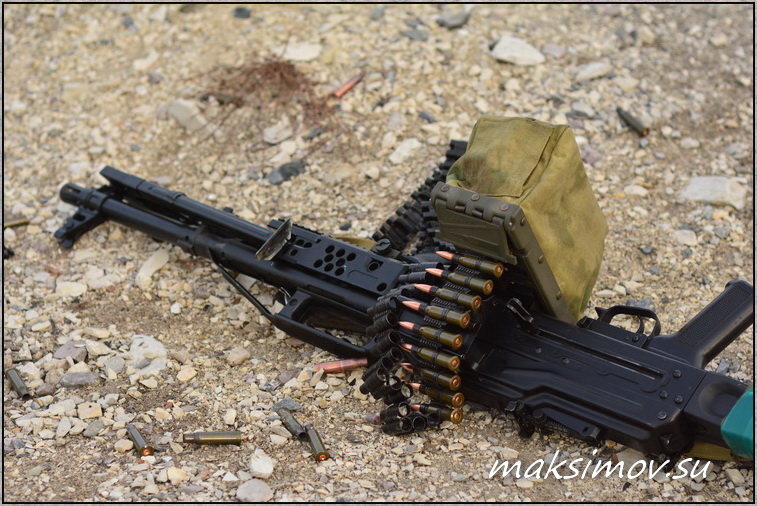

У меня собственно вопрос - почему наши не используют мягки короба на ПКМ/ПКП?
Например от тех же Стич Ппрофи - http://www.maksimov.su/in.php?tnum=1&am … tr-pkm.htm
Манера стрельбы? Ну когда обычный короб "упор" для всего (и сошки и тактическая рукоятка).
Хотя опять же, щас в моде мотоциклетные рукоятки для Тактической стрельбы и стояка аля Петров.
Ну и конечно ленты по 25 наше все.
а их таки приняли на вооружение или нужно закупать на свои личные деньги?
У меня знакомый военного магазина, тут по месту давал на тесты одной группе из бригады ГРУ, которая как раз приехала загорать на Дону.
Те сказал все зае.. хорошо, НО за такую цену из личных нах.... он не нужен...
А вопрос на принятие вроде так и ни кто не поднимал из выше стоящих.
стояка аля Петров.
Самое смешное что так учили(ещё 30 лет назад) стрелять стоя с рук из МАГа в Израиле, и из Негева похожая методика.
И на видео и у омоновцев с которыми ездил на юга лента закладывается в РД и мягкий и с перезарядкой заморачиваться не надо. И такое может таскать и сам первый номер и второй, сколько лент соединяют да же не интересовался, но не менее 3Х100.
понятно короб мягкий но в свое время за ПКМ валяющийся на земле гарантирован был лечебно освежающий п****ь а тут реклама
а он с таким коробом в землю стволом не уткнется, если попытаться поставить без сошек?
Ну это тема была акутальна и вовремя событий у нас по соседству.
Знающие искали старые РД-54 + катушки + жесткий выход для ленты получали = Система бесперебойной подачи ленты.
в определенных условиях гуд
а вот при высадке с вертолета, десантировании с парашютом вообще при движении только сотка
есть вариант аля рембо но не советую
