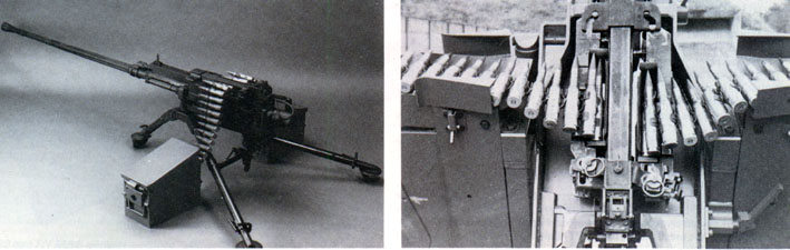

ИМХО как ККП для работы по мат.части .338ые слабоваты.Там треба что-то типа .jpg)
Сейчас АП на небольших грузовиках ставят. Ситуация когда пехота осталась без транспорта трудно трудно представляется, а там где только ножками и мат части для обстрела особой нет. Корд на станке по большей части как контрснайперский пулемёт используют.

В точку!Ибо ДУБМ
Настало время когда"лафет" начал определять "ствол",роботу пофиг что крутить в вертлюге а стоит он больше чем какой" ствол "бы в него не воткнули.А до этого с 80ых мучились изобретая всяческие специальные конструкции типа ASP-30 и ходу им в серию не было из-за дороговизны.
