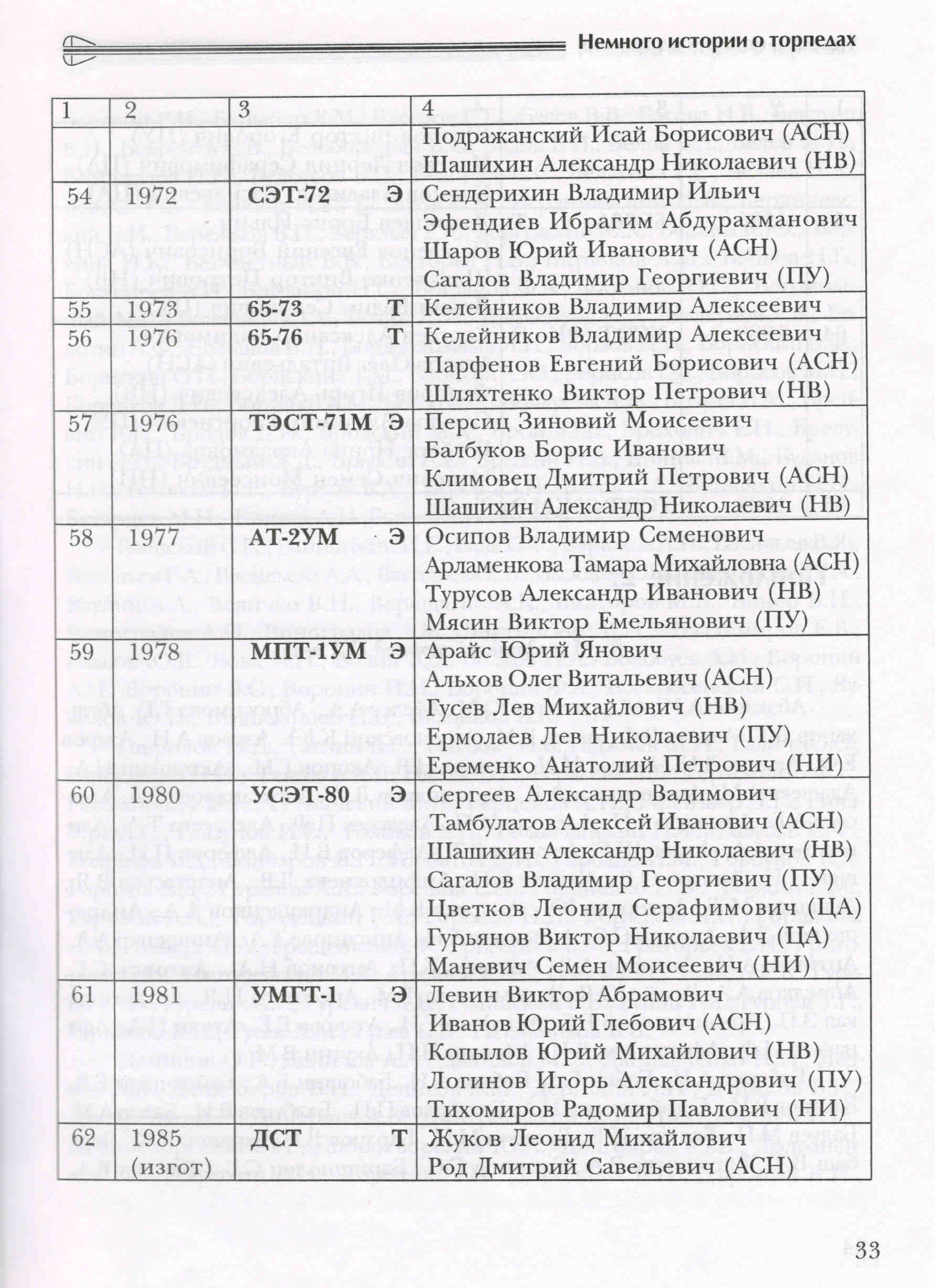

главное проблемой ДСТ была даже не конструкция, а ТОПЛИВО
то что "Пронит" (как и американское ОТТО-II)  хреновое по энергетике и уступает перекиси с керосином "шилом в заднице сидело у многих"
хотелось "добавить уголька" - "добавили" (в кавычках) с очень и очень проблемным ЭНИТОМ, - а потом со всем этим "героически трахались"
однако на ГОСах и в серии (и соответственно в эксплуатации на флоте) были ДСТ только с Пронитом
ну и и ГЛАВНОЕ -

20
mina написал(а):
ну и главное
ув.mina огромное спасибо за развернутый ответ
21
грустная хохма в том что эти торпеды и сейчас можно прогнать через ремонт (с заменой расходников и продлениями) и нормально выдавать в боекомплект
однако с 1992г. они на складах
Отредактировано mina (2018-03-25 19:40:22)
