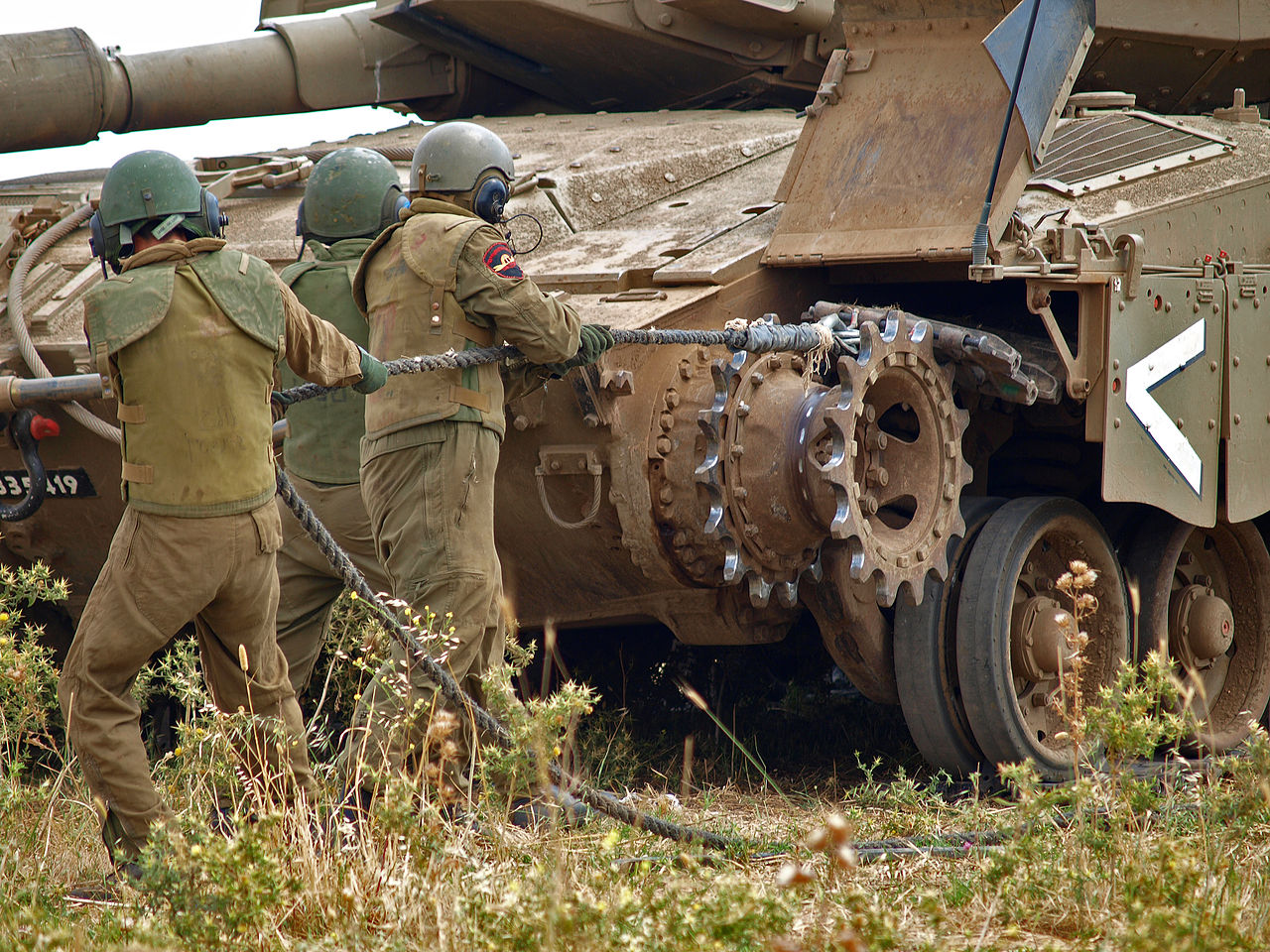

На мой взгляд одна из проблем Т-15 связана с полной унификацией МТО с основным танком, и как следствие, использованием бортовых передач с редукторами планетарного типа. Выливается это в форме появления ослабленной зоны в районе всей нижней лобовой детали и ухудшения характеристик в части габаритов преодолеваемых препятствий по сравнению с односемейным ОБТ. У меркав и намеров таких проблем нет.
У меркавы/намера дырявый борт - огромная проблема.
https://regnum.ru/uploads/pictures/news … normal.jpg
Видим, что бортовой редуктор ведущего колеса формирует огроменную дыру.
http://files3.vunivere.ru/workbase/00/0 … age126.jpg
От РПГ борту и буде там 200мм монолита/прокладок- ничто.
Смотря что защищать.
С одной стороны любая переднемоторная слабее обычной на Весь передок - просто из за большей проекции и перегруза массой движка/тр. Но - одно дело прошибет МТО, другое-сразу десант/экипаж.

просто встроены в ведущее колесо.
в борту только отверстие для вала. При повреждении быстро меняется вместе с ВК.
а вот как раз у ВАЛЬНЫХ БР , проблемы и есть. Особенно по защите.
Вермахт, например, бросил абсолютно исправный Ферди , из-за небольшого снаряда 76 мм , разбившего картер бортредуктора.
Да я не сомневался в общем-то в том, что планетарный редуктор находится внутри колеса. Раз уж оно еще с Т-64 так же (ну почти так же). У меня же не к защищенности редуктора претензии, а к его расположению, к тому, что из него следует, к картине в целом.
Как я это вижу: да, на меркаве вальные редукторы выпирают и ничем не защищены. Да, легко могут быть выведены из строя при попадании. Замена их, кстати, тоже не особо неподъемная задача. Но площадь их картеров относительно всей фронтальной проекции невелика, и этот риск конструкторы заплатили за нормальную геометрию и очень приличную защиту остальной трансмиссии. А что на Т-15? Вот вы с Блитцем говорите что там всё аккуратно прикрыто, но прикрыто чем? Эта "НЛД поневоле" - фактически нижний лист кормы от ОБТ. Какова его толщина? 30мм? 40? Выходит так что вся трансмиссия "выпирает" ничуть не хуже чем картеры вальных редукторов.
Судя по картинке
выходные валы трансмиссии меркавы несоосны ведущим колесам. Поэтому они соединены набором цилиндрических шестерен, которые выполняют роль бортового редуктора.
Соответственно, есть сомнения в наличии какого-либо редуктора в картере ведущего колеса
http://files3.vunivere.ru/workbase/00/0 … age125.jpg
Хлипкость бортовой брони меркавы видна на верхнем фото.
