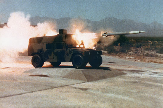

А не надо их на башне вертеть.
Вот так, к примеру, получается гораздо компактней.
Раз ракета управляемая - вот пусть сама после старта на цель и разворачивается.
https://i.postimg.cc/BbHd4yy1/LOSAT-Loadout-on-HMMWV.jpg
https://i.postimg.cc/pX0BykH9/LOSAT-missile-launch.jpg

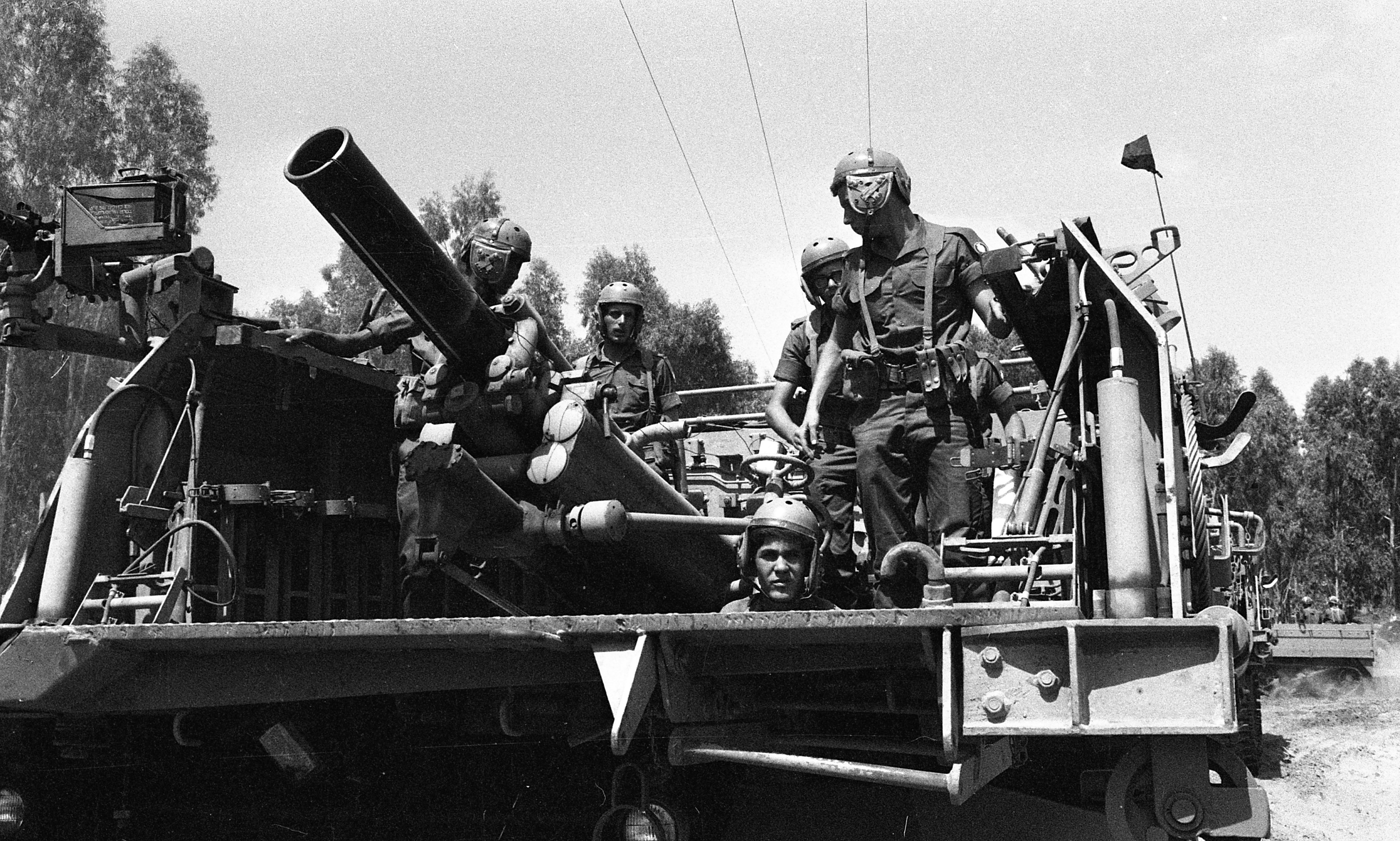

Зачем же? Миномет гораздо дешевле и сам по себе (допустим, гаубица тоже бесплатная) и по боеприпасу и решает все задачи, кроме разрушения, которое как раз и имеет смысл возложить на придаваемые штурмовые гаубицы.
В СССР до жуковской реформы в дивизии был дивизион 160-мм минометов. Ну и некоторые другие их использовали
https://upforme.ru/uploads/000a/e3/16/217/t613149.jpg
