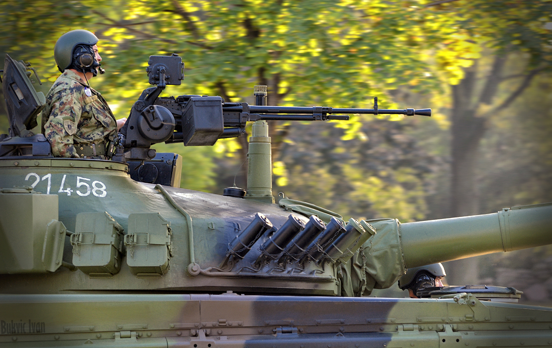

а зачем сербы прикрутили дополнительный габаритный огонь идущий над баками ?
башни они лили сами ? круглая фиговина(под брезентом) это что, то место откуда шел прилив стали ?
Отредактировано Wiedzmin (2014-11-09 20:26:59)
Да это разъём, точнее колодка соединительная для "Тучи".
Не похоже. Сварка идёт по шабрению. Что-то было приварено.
я про лампу на корпусе, а не башенные приблуды.
Где? Если напротив люка МВ, то ето какая то трубка, заглушенная гайкой на цепи, чтобы не про..ть
