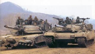

http://upforme.ru/uploads/000a/e3/16/18296-2.jpg
Кто это справа ?
559
10V написал(а):
Кто это справа ?
кореец К1
560
