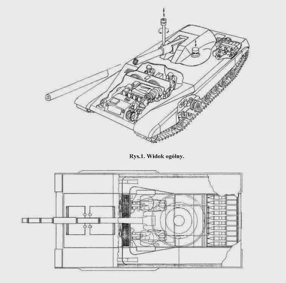

Поделиться1202015-01-12 01:10:03
http://www.obrum.gliwice.pl/spg/101/01_ZAJLER.pdf
2001
Projekt niniejszy nie był przeznaczony do realizacji materialnej. Było to studium
zapoznawcze z kierunkami w tendencjach rozwojowych czołgów bojowych na początek XXI wieku. Stanowił jedną z alternatyw przyszłej konfiguracji czołgu. Przy realizacji przyjęto założenie, że przyszły czołg będzie miał załogę zredukowaną do dwóch albo trzech osób, umieszczoną w kadłubie.
trans:
Настоящий проект не был предназначен для переноса материала. Это было исследование
Ознакомление с направлениями тенденций развития боевых танков в начале XXI века. Был одним из альтернативных вариантов будущей конфигурации резервуара. При осуществлении предположение, что будущее будет иметь экипажа танка сократился до двух или трех человек, расположенных в фюзеляже.
А потом пришли "плохие" Леопарды-2 танки и войска хотят реальных металла, а не нарисованный дизайн napapierze офисы:-)
Аминь.
