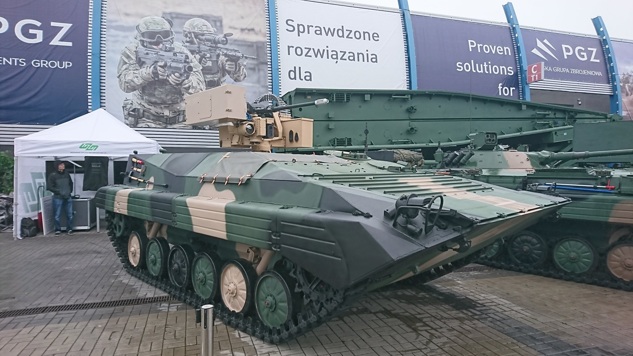

БМП-1 с увеличекной крышей и ДУ
https://pbs.twimg.com/media/EDhaFs1WwAYxLsp?format=jpg&name=4096x4096
RWS-LW30

677
отрохов написал(а):
И как понимаю, с увеличенной десантовместимостью!?
Думаете увеличение высоты повлечет за собой увеличение площади на которой можно разместить сидения десанта?
678
В автобус стоя людей влазит гораздо больше, чем сидя  :rofl:
А вот показывает, как надо было делать "Бусурманин". Увеличенная высота ДО и ПТРК.
681
Нет конечно, но при перекомпоновке ДО сидящим в нем определенно будет комфортнее в СИБЗ.
Отсутствие башни влечет за собой увеличение площади на которой можно разместить сидения десанта  :)
