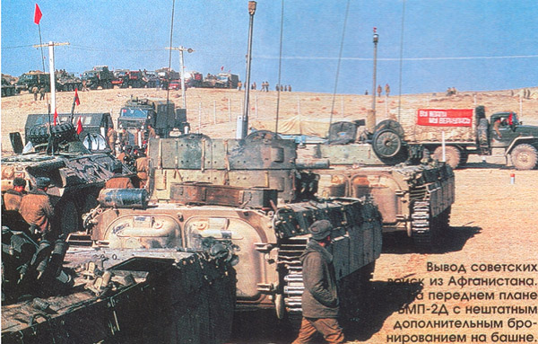

часто у 2Д на корме слева есть некий бак, что это ?
