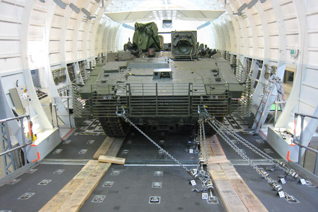

Аякс тестят на влезабельность в С17 и А400
