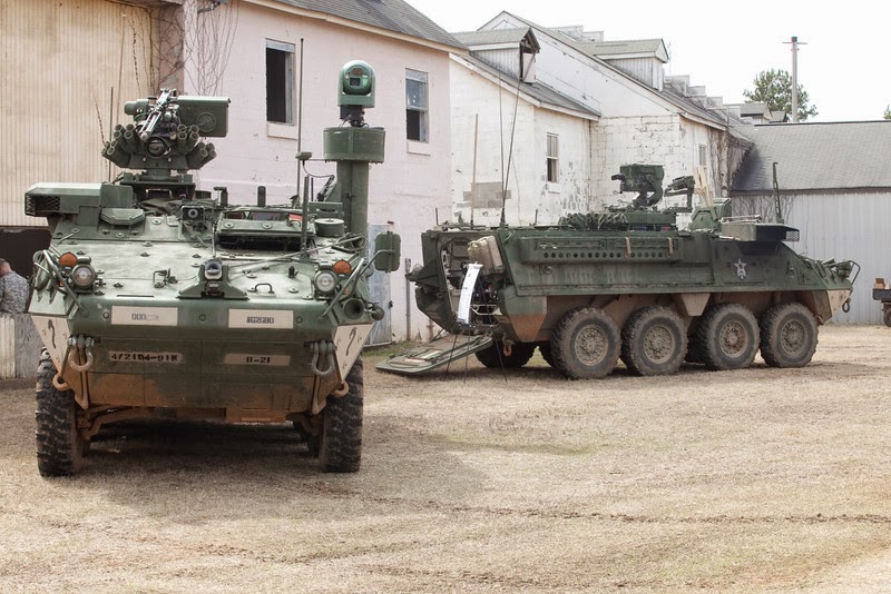

http://2.bp.blogspot.com/-xXB4IkUs8dI/VUPUhSKVxEI/AAAAAAABHyg/l4vCLMzTNuU/s1600/IMG_8907-L.jpg http://2.bp.blogspot.com/-XUU32eCaWh4/VUPUil_ulXI/AAAAAAABHyw/qzIilXxyzvk/s1600/SOS_5563-L.jpg

717
ИМХО, такая выдвижная станция, маст хэв, хотя бы для КШМ. А ещё лучше в каждом взводе. Хочется и на наших Бумерах, Арматах и Курганцах их в итоге увидеть.
718
Хорошо было бы, ИМХО, если б та же "Хризантема" и другие СПТРК (включая новый на базе "Тигра") могла так же выдвигать на штанге не только обзорно-прицельные устройства, но и сами пусковые. Стать за холмом, посадкой - отстреляться вообще без риска для себя - огромное преимущество перед противником.
лавно пора делать, в урбанистической местности они весьма полезны наряду с компактными БЛА
