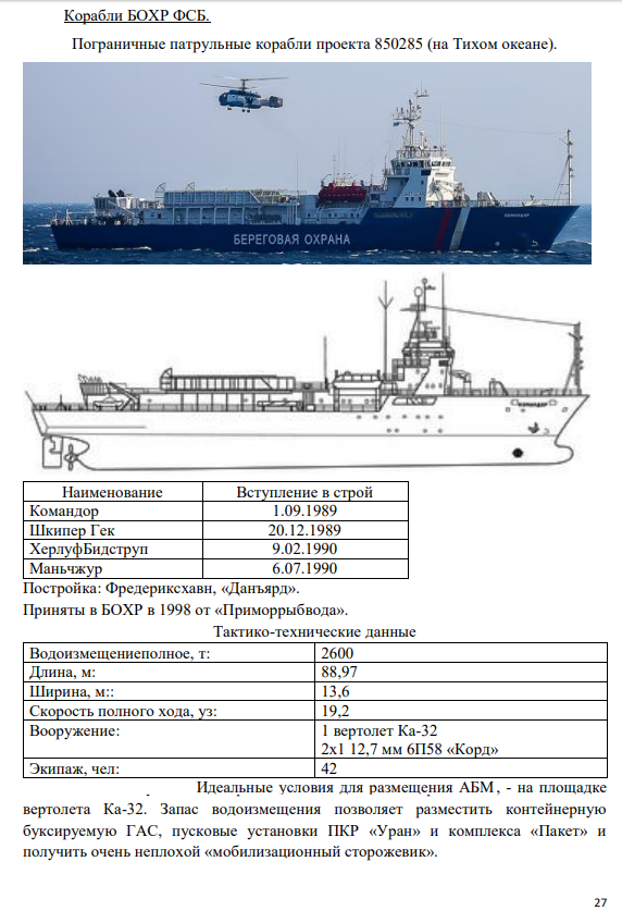

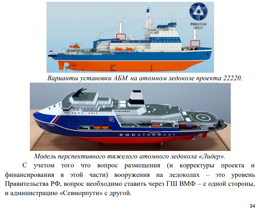

из "одного документа"
Основные проблемные вопросы размещения АБМ на кораблях:
 качка;
 затенения от корабельных конструкций;
 остойчивость носителя и ограниченное количество вариантов размещения АБМ на них;
 обеспечение защиты личного состава от электромагнитного излучения;
 обеспечение перезарядки  АБМ в море;
 хранение боезапаса на неприспособленных судах;
 электромагнитная совместимость АБМ и корабельных средств.
Оперативная модель применения
С учетом нахождения в повседневных условиях значительной части сил ВМФ
в базах (в т.ч. МСЯС), крайне важным вопросом является их ПВО. Дежурство по
ПВО кораблей в базах имеет массу ограничений (в т.ч. по реальной эффективности
решения задачи ПВО).В повседневных условиях АБМ  нужны «в
базе» (в ПВО баз и важных объектов, в т.ч. против массированных внезапных
(«обезоруживающих») ударов противника).
После развертывание сил ВМФ необходим «перенос ПВО в море и в пункты
рассредоточенного базирования»
Соответственно, суть «оперативной модели применения» АБМ »: постоянное размещение АБМ  в ПВО баз, с
последующим переносом (установкой) их на заранее назначенные корабли и
суда, в пункты рассредоточенного базирования ВМФ (и в обеспечение ПВО
иных ценных объектов).
http://upforme.ru/uploads/000a/e3/16/233/t28626.png
http://upforme.ru/uploads/000a/e3/16/233/t51726.png
http://upforme.ru/uploads/000a/e3/16/233/t15031.png
продолжение следует ;)
