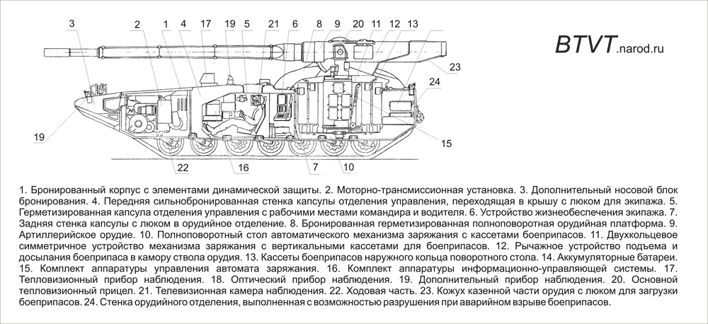

Я не понимаю, как можно что либо говорить о об.299 не видя его проекций, не зная его ТТХ и схемы бронирования.
Это все равно что строчить всякие вымыслы о об.195!
Поделиться302010-07-05 21:09:36
А для некоторых достаточно беглого взгляда на это: http://upforme.ru/uploads/000a/e3/16/26942-1-f.gif
Хотя суть да же не в этом - просто для некоторых сама идея переднего расположения мто изначально неприемлема.
