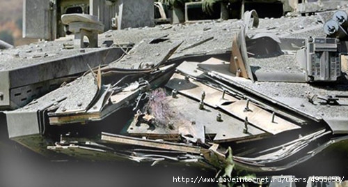

PMMA это блок из стекла
в меркаве такое применяют?
288
хз, может быть что то похожее, там много описаний испытываемых "сборок" брони

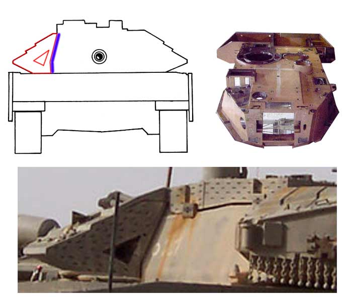

французский патент на ячеистый наполнитель(как у Т-80У?)
Отредактировано Wiedzmin (2014-09-21 00:38:55)
289
ну да естественно аналог. помните года 3 назад мелькнуло фото меркавы где была видна комбинашка,братья -израильтяне еще кипиш подняли. нету у Вас случайно?
290
там много фото этой бездарной хрени
http://i1209.photobucket.com/albums/cc400/VNsabber/1003uo.jpg
http://img4.hostingpics.net/pics/2411833fydf4dfgfg.jpg
http://upforme.ru/uploads/000a/e3/16/13701-1-f.jpg
http://img0.liveinternet.ru/images/attach/c/9/112/112/112112550_original__29_.jpg
http://ic.pics.livejournal.com/andrei_bt/18425682/225106/225106_900.jpg
в принципе во всех современных танках что то подобное, но конечно не так идиотски сделаное.
последние два фото по моему связаны с патентом
295
то что они похожи, не значит что связаны.
http://cs618830.vk.me/v618830216/19e35/iYa9-IV6C8I.jpg
наполнитель башни Т-72Б для примера
Отредактировано Wiedzmin (2014-09-21 00:57:37)
296
Отредактировано Wiedzmin (Сегодня 00:57:37)
вполне возможно, но патент напомнил эти фото.а у наполнителя бэшки насколько мне известно немножко другой принцип работы
297
отражающие листы
298
отражающие листы
да.но что интересно , в башне  наполнитель довольно сложная конструкция. влд  относительно простая чередование слоев. почему такая разница?по моему это связано со статистикой попаданий,на переднюю полусфферу башни  приходится больше попаданий и соответственно пробитий.
Отредактировано leonard61 (2014-09-21 01:32:16)
299
как вы в тонкой детали типа ВЛД разместите что то габаритное ? никак.
с компоновкой танка это связано
300
насчет тонкой относительно детали согласен. по компоновке не понял? как соотносятся компоновка и статистика попаданий
