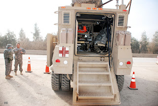

Starshina написал(а):
Про МРАПы не слышали
http://2.bp.blogspot.com/_LaPDuIJmjlI/Sqf5h5hBrlI/AAAAAAAAAbs/M46GxuH_zDQ/s320/maxxpro_ambulance5.jpg
А по лесенке не тяжело подниматься?
МРАПа? Конечно проще чем карабкатся в тот же Лазарь.
