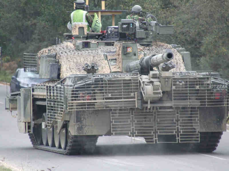

Wiedzmin, забавно, на 2:30 примерно появляется ощущение, что решеткам на корме от движения по пересеченке приходит потихоньку кирдык. Или они конструктивно должны болтаться, особенно та которая справа?
236
Задняя решетка откровенно оторвана, болтается аки хвостик.
И это во время "парадного эскорта" старичка-ветерана по плавной, укатанной грунтовочке  :unsure:

а если фото решёточек посмотреть?
http://4.bp.blogspot.com/_5jHWzpBAlIk/R2pcA5l0r-I/AAAAAAAAAN8/JuypNOsUghA/s1600/challenger2upgradedec20eh7.jpg
то "вдруг" увидим, что решёточки и должны болтаться... плюс оные причепленны низэнько, и цепляются за Землю-матушку при проезде ямок

iliq написал(а):
..а если фото решёточек посмотреть?
Давайте... вы не будете советовать мне "куда смотреть", а я в свою очередь...
"болтающююся" решетку Чел таки, (левое звено) оторвал.

Превратили бритты Челли-2 в ДОТ, однако.
240
что вполне закономерно для данной конструкции.

Давайте.
прежде чем пИсать ерунду, будете матчать изучать?  :idea:

p.s. на фото и щётка имеется... казалось бы мелочь, а жизню облегчает.
