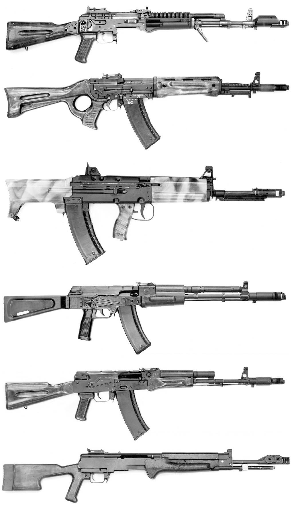

Помнится, спор об укороченном варианте АЕКа был тут.
https://upforme.ru/uploads/000a/e3/16/1030/t664121.jpg
Картинку для напоминания добавлю.Хотят тут длина ствола скорее всего полноценная, просто приклад выдвижной и дульное устройство компактное.
Давно не мог найти, и вот нашел наконец.Оказывается. компактная модель была не только под 7,62. но и под 5,56.Приклад такой же выдвижной и дульное устройство компактное, как и на версии АЕК-973.
https://upforme.ru/uploads/000a/e3/16/1030/t193631.jpg
Нашел изображение тут
http://forum.ja2.su/cgi-bin/yabb/YaBB.p … ;start=450
https://upforme.ru/uploads/000a/e3/16/1030/193631.jpg

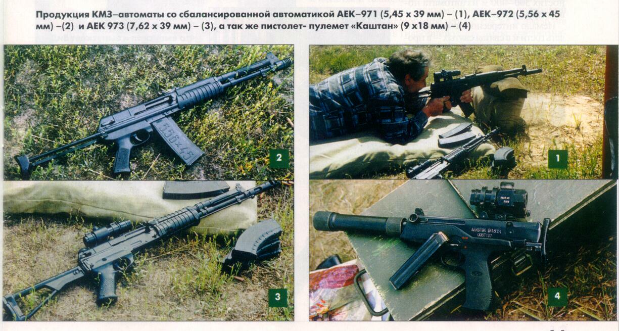

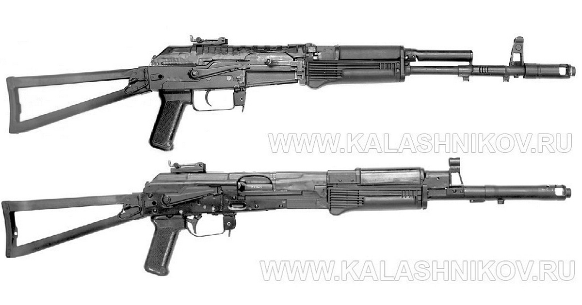

Всё же интересно о возможности создания компактной версии.Есть несколько изображений, где пространство для балансира не доходит до мушки, а гораздо компактнее, что и создает возможность укоротить ствол и создать образец по типу АК-105.
1)АЕК-978 П.А. Пикинского(второй снизу)
https://upforme.ru/uploads/000a/e3/16/1030/t10237.jpg

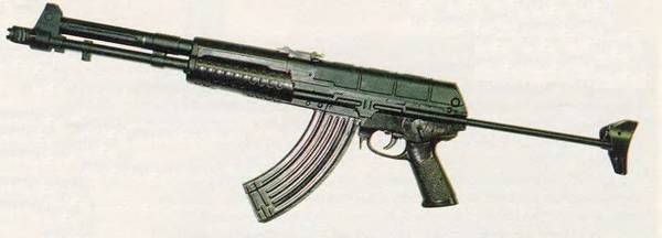

2)сбалансированные варианты АК от В.М. Калашникова(предположу, что если верхний образец укоротить, то будет образец по размерам как АК-105)
https://upforme.ru/uploads/000a/e3/16/1030/t452454.jpg

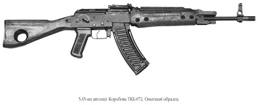

3)кроме того. был автомат Коробова ТКБ-072, и он тоже был со сбалансированной автоматикой, но у него ход балансира так же был компактнее, чем в АК-107 или АЕК-971, и это дало бы возможность создания компактного варианта.
https://upforme.ru/uploads/000a/e3/16/1030/t102177.jpg
Про то, чтобы создать образец настолько компактный, как АКС-74у пока ничего не находил.

754
верно, ствол тут стандарт, и укорачивать  его некуда
Простите, а где там "компактность" кроме складных прикладов? стволы всюду стандарт 41см
и опять ошибаетесь. у него балансир расположен открыто, и в переднем положении доезжает ровно до стойки мушки :)

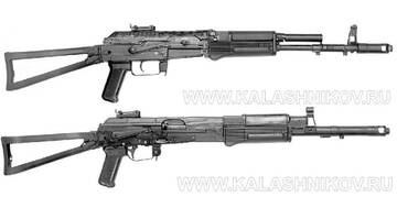

есть некоторые (существенные) сомнения что это именно АЕК-978. Да и мест для балансира там нет, а перенос газовой камеры сильно ближе к патроннику при стандартной длине ствола будет гарантировать большие проблемы
755

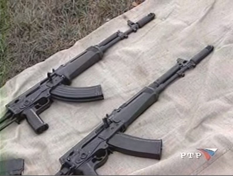

На фото видна маркировка 978В №2

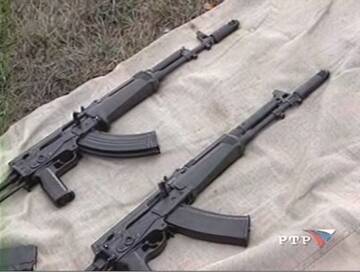

https://www.kalashnikov.ru/wp-content/uploads/2018/06/abak_abakan30003.jpg
756
уточнил у ковровской агентуры - да, было такое.. Только балансир у него выезжал вперед из газблока, как у ТКБ-072, поскольку это по сути был макет для отработки некоторых решений. Выставлявшийся на конкурс АЕК-978А имел газтррубку до мушки и переключаемый вручную ДТК

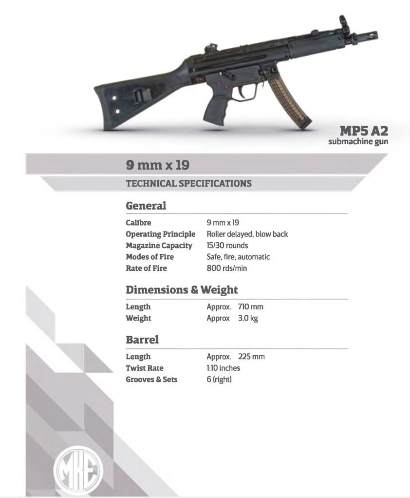

Wind написал(а):
МР5
читал что  МР5 ограниченную   партию на ФОРТе собирали в середине двухтысячных .Недавно у турок партию приобрели  турецкой  лицензионной сборки
Отредактировано Франсуа Бертран (2021-02-22 19:04:16)

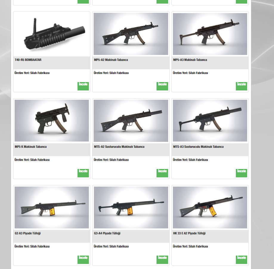

2 Франсуа Бертран: у турок-то они как раз достаточно современные, ЕМНИП.
https://static.ukrinform.com/photos/2019_05/1557920982-163.jpg
766
В основе своей  - там классика, А3 POH используют
http://upforme.ru/uploads/000a/e3/16/3484/t33414.png
http://upforme.ru/uploads/000a/e3/16/3484/t767237.png
http://upforme.ru/uploads/000a/e3/16/3484/t899494.png
http://upforme.ru/uploads/000a/e3/16/3484/t635728.png
http://upforme.ru/uploads/000a/e3/16/3484/t997855.png
Отредактировано gfst (2021-02-24 20:26:33)
767
может старые продали
768

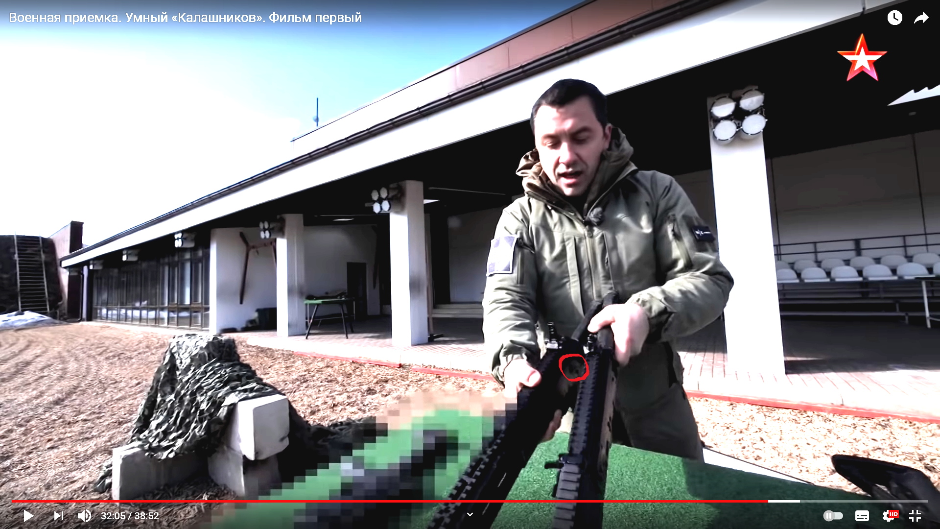

неужто сделают новый приклад складным вправо?
777
Что-то рычажок предохранителя будет активно протестовать против этого. Если только с другой стороны ничего не сделали.
778
Он двухсторонний
779

Отредактировано Кашаверский (2021-05-04 20:22:10)
780
Он двухсторонний

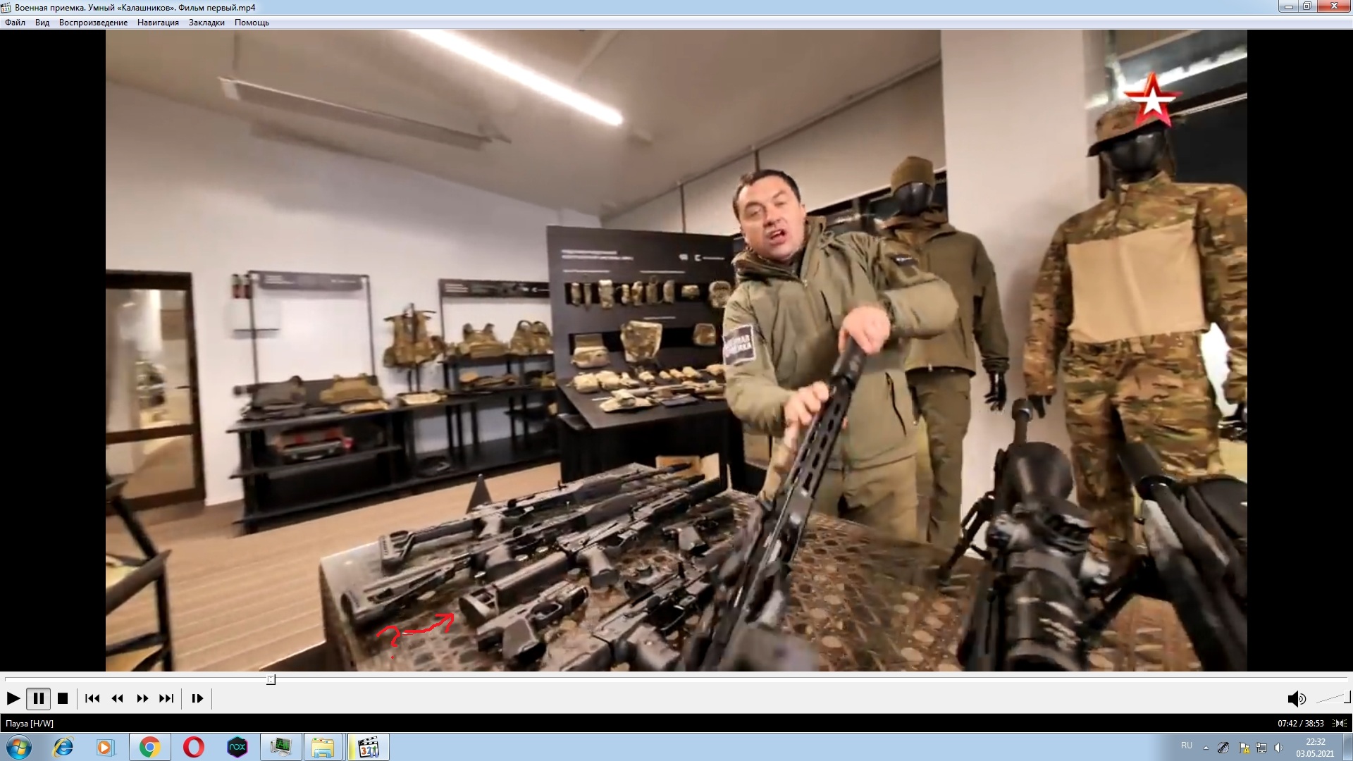

Да? а то из видео как-то не видно, там все одной стороной. Или это выдает доп. рычажок на предохранителе? УПД: сам себе пруф организовал, ну да, что-то есть такое)http://upforme.ru/uploads/000a/e3/16/4903/t394812.png
Кстати, в той части, где демонстрируют сразу 3 автомата, тот который "на перспективу" это случаем не прежний АК-ЭВО?
