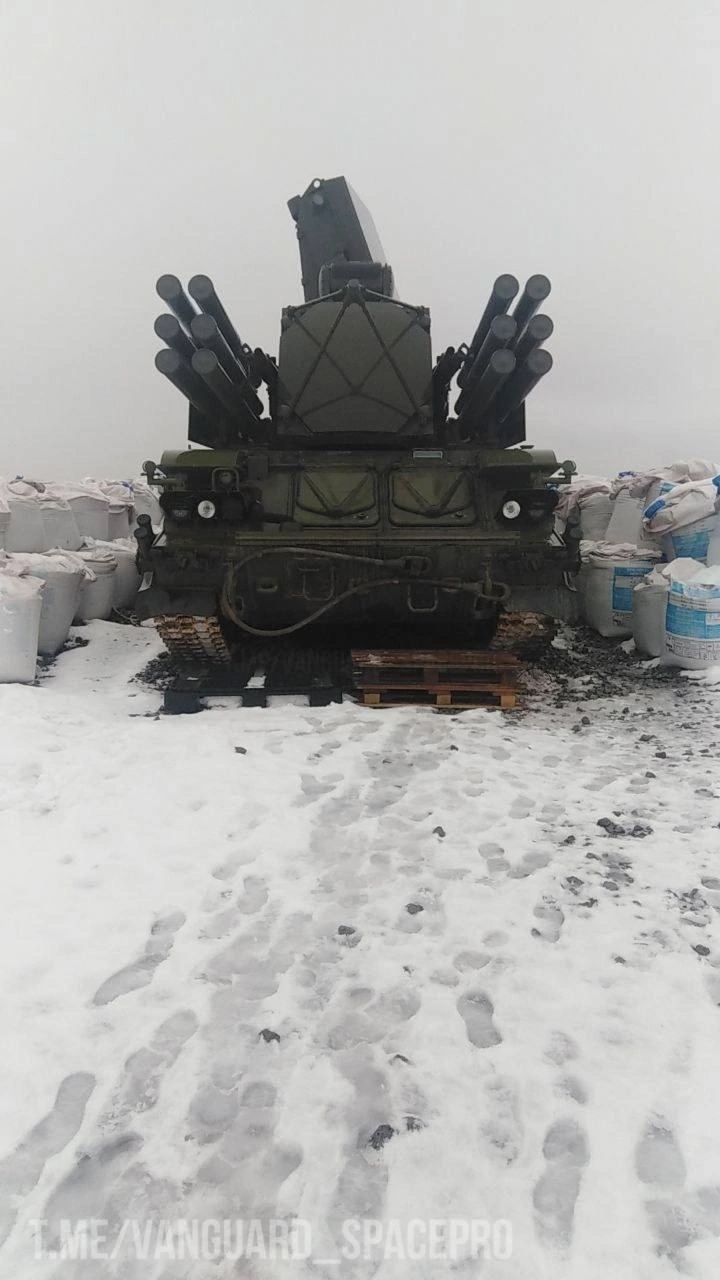

Панцирь-СМ-СВ на боевом дежурстве.
Выполнен на гусеничном шасси ГМ 5970.05.
http://upforme.ru/uploads/000a/e3/16/1472/304890.jpg
Отредактировано DAK (2025-03-24 18:06:49)

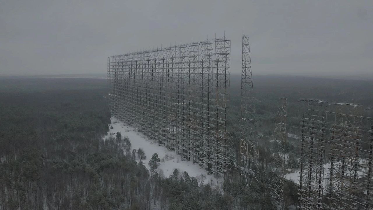

ЗГРЛС "Дуга" https://t.me/STALKERGRUP/1248
http://upforme.ru/uploads/000a/e3/16/1538/t673023.jpg

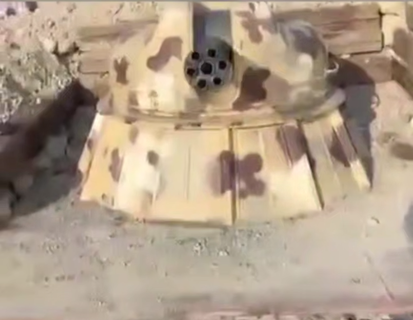

Работа стационарной АК-630 по БПЛА от выносного пункта управления стрельбой.
Ссылка ТГ
Ссылка МАX
https://upforme.ru/uploads/000a/e3/16/1472/58489.png
https://upforme.ru/uploads/000a/e3/16/1472/348191.png
https://upforme.ru/uploads/000a/e3/16/1472/891592.png
