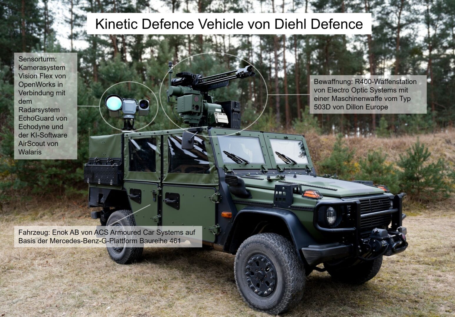

Не ПРО, но в продолжение темы борьбы с дронами. Европейский угарный подход.
http://upforme.ru/uploads/000a/e3/16/38/t789116.jpg
