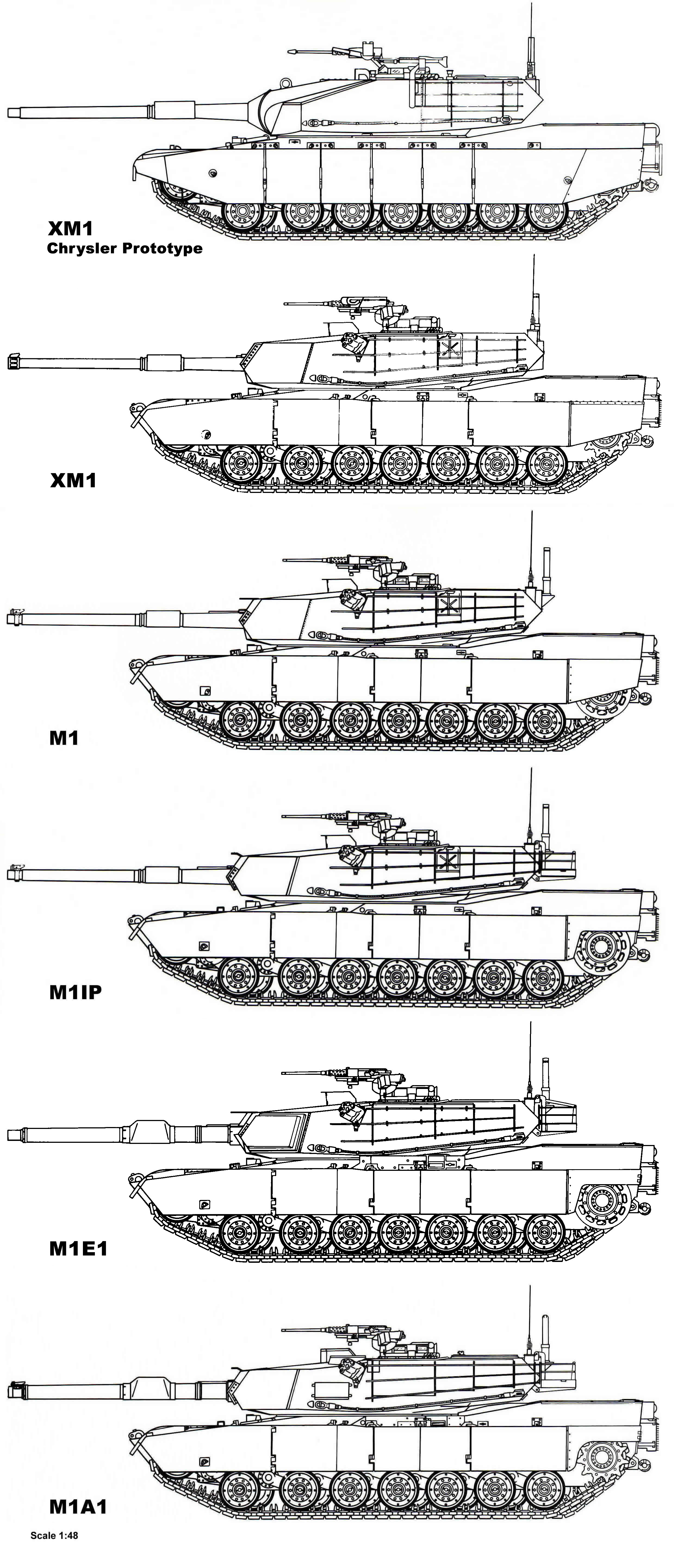

Trebuchet написал(а):
Вроде уж давно видел такие секции ("с вырезом").
У КМП? Имею ввиду что она часть армейской модернизации, от етого нет их у морпехов.
250
Blitz.
А какие секции? Я кроме таких не видел:
http://s4.uploads.ru/t/G6v2p.jpg
Отредактировано Trebuchet (2013-07-31 00:11:18)
251
Посмотрел фото-предложение не верное было, в Афган они с новыми секциями приехали, но всеравно их потом убрали.
Отредактировано Blitz. (2013-07-31 00:26:00)
252
Да, точно в 80-их.
Тогда уж не знаю почему так.
http://www.mihalko-family.com/Images/Military/Tanks/4-View%20M1%20Abrams%20Comparison.jpg
Уверенны?
253
scout написал(а):
Уверенны?
На фото выгрузки с самолетов они есть, дальше вот вроде не видно. Ето только предположение.
