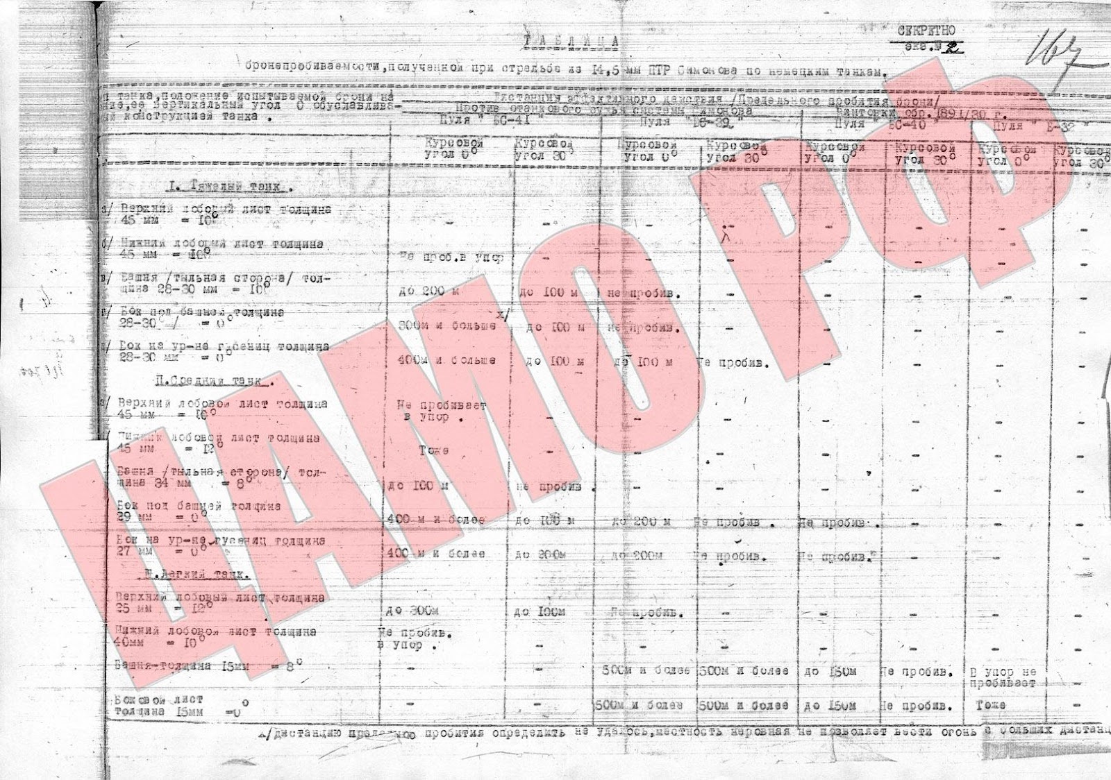

841
вы ведь надеюсь знаете разницу между Б32 про которую пишете вы и БС про которую писал я ?
и таблица по какому ружью ? у ПТРД/C начальная 1000 м/с не ?
да все равно птр говно
ни трешки ни четверки в лоб на 1 км не брала
http://se.uploads.ru/t/wA4RD.jpg
и я не просто так прошу привести нормальный отчет, а не эту ушатаную страницу таскаемую везде где только можно как "прууф"
что шаблон рвется?)))
я не знаю кто и что и где таскает- открыл дело, запринскринил, есть вопросы к документу ? опровергаем документом.
нет вопросов? на нет и суда нет.
Отредактировано Алсо (2015-02-03 10:42:08)

843

вы только что сами их привели и сели с ними же в лужу, не умеет различать БС и Б32 не лезть в спор, не умеет пользоваться приводимыми документами так же не лезьте в спор
я вообщет привел БС
пока что вы никак не работаете, на запрос показать отчет по БСке и ее действию по нем.танкам вы выложили какую то лажу с Б32, офигительные аргументы чо.
да вы как я вижусмотреть не умеете, я повторю, мне не сложно
http://se.uploads.ru/t/Q9ra2.jpg

Алсо написал(а):
я вообщет привел БС
только разглядел, извиняюсь да, и у какого тяжелого немецкого  45мм(в предыдущей таблице он у Т4 был 50) ? у какого среднего 45мм ?
чей 29 мм(в предыдущей таблице он внезапно был 30) борт БС шьет с "400 метров и более", какой то непонятный "34 мм зад башни" со 100 метров.
это конечно же опуская то, что я просил отчет, а не ту самую мутную страницу что Пашолок привел в свое время
http://2.bp.blogspot.com/-HU0VziBQV1c/UXLRQ2TwUyI/AAAAAAAAAV4/dcFOJpkfApc/s1600/infantry-1.jpg

854
категориями "ружо говно" и "фклочья" мыслите здесь только вы,
для вашего уровня в самый раз, все документы " не пробития" в лоб немецких танков я предоставил.
сливом чего ?
того что вы не в состоянии доказать неуязвимость лбов Т3 и Т4 для ПТРД и ПТРС ? ну да можете считать что слились т.к 30 и 34 мм плиты оба ружья пробивают.
вас же никто не тянул за язык
вы не русский наверно?
я привел данные которые говорят "лоб не пробивает". причем тут плиты?
повторю еще раз.
http://se.uploads.ru/4hHO6.jpg
http://se.uploads.ru/Q9ra2.jpg
русским, черным по белому -ЛОБ НЕ ПРОБИВАЕТ
и в лоб могли убиваться
это ваш слив, любезный, слив и попытки дергаться, хаха :crazyfun:
вы ваши "на порядки" доказать не можете ни одного документа в пользу "боюсь немцам причин для расстройств было так на порядок больше т.к их танки в принципе и в лоб могли убиваться об ПТРД" нет- еще раз, это слив, на сим и откланиваюсь, ваши кривляния мне не интересны.
поговорим как будут документы подтверждающие -немецкие расстройства, порядки, и доказательства убивания немецких танков в лоб об ПТРД/ПТРС.
