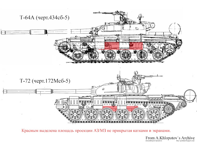

Подскажите пожалуйста, где можно раздобыть картинку где рядом нарисованы Т-72 и Т-64/80 и красным спроецирована занимаемая площадь их АЗ/МЗ?

http://3.bp.blogspot.com/-ukCzciaRJU4/TuJkwl6ZrBI/AAAAAAAACMg/DhGxUULvoJQ/s640/%25D1%2581%25D1%2585%25D0%25B5%25D0%25BC%25D0%25B0_1.jpg
а вам для чего ? а вы с какой целью интересуетесь ?  8-)
scout написал(а):
Сегодня 16:02:52
а если рисовать где в танке лежат снаряды/заряды можно смело оба закрасить полностью почти :)
ну и если не считать "защитой" катки и прочую фигню...
Отредактировано Wiedzmin (2013-03-20 16:07:14)
Чтоб спровоцировать срач  :crazyfun:
Ну человек хотел АЗ/МЗ - или тоже срач провоцируйте?  :confused:
626
а может это какой то злой дядька с гранатометом  8-)
ну просто "красноты" там будет чуть больше :)
Он уже идет, а я там отбиваюсь от насидающих хохлов с их Т-80УД.
Катки нормально защищают. Не хуже экранов по крайней мере.
проще говоря никак они не защищают от нормальных гранат :)
а уж от ОБПС...

630
            а уж от ОБПС...
От БОПСов почти нет. А от гранат защищают не хуже экранов. Даже лучше. Опорный каток он толстый и крепкий. Плюс тут еще один нюанс: Если танк в момент попадания двигается, то катки его соответственно крутятся. Это очень здорово усиливает противокумулятивную стойкость опорного катка т.к. точка приложения удара будет все время уходить из под гранаты. Некий аналог полуактивной брони получается. Так что не думайте - в Т-72 все продумали. Сверху экран, снизу - катки. А за картинки спасибо.
