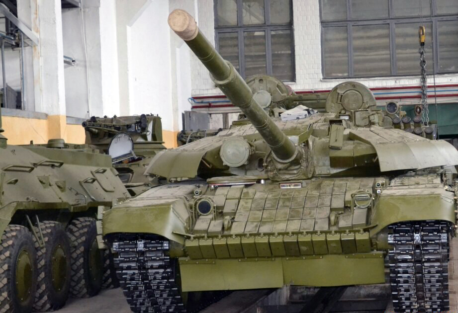

http://ic.pics.livejournal.com/andrei_bt/18425682/66304/66304_900.jpg
помнится был срач на тему "почему у Т-72Б ВДЗ стоит неправильно"
http://ic.pics.livejournal.com/andrei_bt/18425682/66823/66823_900.jpg
вот это типа правильно ?  дыры ж стали еще больше  :crazyfun:
для сравнения "неправильные танки с неправильной ДЗ"
[реклама вместо картинки]
з.ы и такой угол установки блоков ДЗ на башне Т-72УА1, он разве не снизит эффективность самой ДЗ ? т.е перекрывают они по высоте сейчас больше, но угол у них стал меньше, нет ?
Отредактировано Wiedzmin (2013-03-06 11:14:55)
472
Отредактировано Wiedzmin (Сегодня 09:14:55)
http://s2.uploads.ru/1VfY3.jpg
Простите, но как мне кажется рисунок не совсем правильно отображает угол наклона ДЗ: посмотрите, пожалуйста, на правую скулу башни - там более острый угол наклона нижних блоков, чем Вы отобразили. Спасибо.
473
это может быть, меня больше интересовали дыры между блоками(которые якобы только у 72Б с ВДЗ и есть), угол наклона нижних думаю не сильно отличается от К5 на Т-72Б с ВДЗ
http://s017.radikal.ru/i444/1207/0d/2c669c026d96.jpg
http://1.bp.blogspot.com/-zJbjPnZr6D4/UDsgQkg1BYI/AAAAAAAAEAM/WwyrO7cL8WA/s1600/9a4328b4af13.jpg
хотя ошибся я видимо не сильно
Отредактировано Wiedzmin (2013-03-06 12:40:38)
474
Отредактировано Wiedzmin (Сегодня 10:40:38)
Как мне кажется зазоры между основными блоками здесь
http://s3.uploads.ru/M7gQN.jpg
и здесь соизмеримы
http://s3.uploads.ru/yvasN.jpg
Но, вопрос в том, чем они заполнены? Как я понимаю и в одном и другом случае "зазоры" тоже имеют ДЗ. Как доказательство - съемный блок ДЗ над люком МВ у Т-72УА1.
Если говорить о бронировании передней части крыши башни, то у Т-72УА1 оно выглядит лучше. Хотя, ДЗ на маске пушки для меня является открытым вопросом: как вариант - ДЗ с маски пушки снять и на вырученные деньги насобирать на ЗПУ... Если позволите так пошутить!
475
это вы так пошутить решили ? я не просто так сравнил УА1 именно с Т-72Б с ВДЗ К-5, а не "Рогаткой" на фоне которой оба танка будут просто кособокими уродами  :rofl:
http://cs1205.vkontakte.ru/u11653932/66637693/x_406e53f8.jpg
AlexT написал(а):
и здесь соизмеримы
и никакой соизмеримости, у "Рогатки" и блоков больше(5 плотно стоящих против 4 хрен пойми как поставленных), и дыры меньше.
можете показать как в узкий треугольник запихнуть длинный прямоугольный ЭДЗ Ножика ?
да и с учетом что на фото разобранной машины отлично видно что никакой ДЗ в этих углах нету(нету и дыр для снаряжения и форма угла просто не даст туда засунуть что либо), просто "экранчики" для красоты, надо же такой срам чем то прикрыть, а заполнены они враньем и криками одного товарища любящего обсирать Т-72, сбивают любой снаряд  8-)
AlexT написал(а):
ДЗ на маске пушки
стоит там со времен Т-72Б с НКДЗ Контакт-1
смешно, денег хватит наверно покрасить патронную коробку к этой ЗПУ :)
Отредактировано Wiedzmin (2013-03-06 13:27:41)

ЭДЗ Ножика ?
:crazyfun:
477
Edu написал(а):
:crazyfun:
ну вот их
или нужно заветное слово "модуль" ?:)
Отредактировано Wiedzmin (2013-03-06 13:18:14)
478
Не шутил. Сравнивал с лучшим.
Блоки больше. Но, лучше ли это? Насчет остального - это эмоции, простите, и личное мнение.
Я не смогу, естественно. Но, пойдем от обратного: Вы считаете, что внутри ничего нет? Как видно дальше - да. :-(
да и с учетом что на фото разобранной машины отлично видно что никакой ДЗ в этих углах нету, просто "экранчики" для красоты, надо же такой срам чем то прикрыть, а заполнены они враньем и криками одного товарища любящего обсирать Т-72, сбивают любой снаряд
Простите, это эмоции. :-( Вывод для себя - обсуждать дальше смысла не имеет.
Здесь спорить не буду - скорее всего только на покраску патронной коробки ЗПУ денег и хватит.
479
AlexT написал(а):
Блоки больше.
блоков больше(количество блоков), а не блоки больше(размер блоков).
AlexT написал(а):
и личное мнение.
5 меньше 4 ? ну да, сплошные эмоции, куда мне там :)
а то что дыры между блоками больше чем у Т-72Б с ВДЗ К-5 отлично видно.
я не считаю, я это отлично вижу, секреты засовывания прямоугольников в треугольники можете попробовать расписать.
з.ы в ЖЖ вон тоже это утянули, и что характерно, сам Тарасенко про уголки пишет "между контейнерами броня выполняет экранные функции.", и никаких "эмоций", не можете что то аргументировать, не списывайте это на "эмоции" собеседника :)
480
Да, 5>4. Блоков больше. Экранные функции - значит экранные функции. Не стоит меня обвинять в отрицании очевидного. Я также не замалчиваю невыгодных сторон бронирования. Но, насчет эмоций, простите, с Вами не очень приятно общатся. Спасибо.
