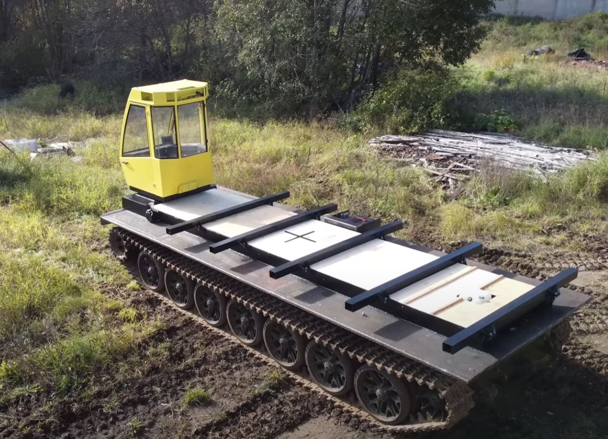

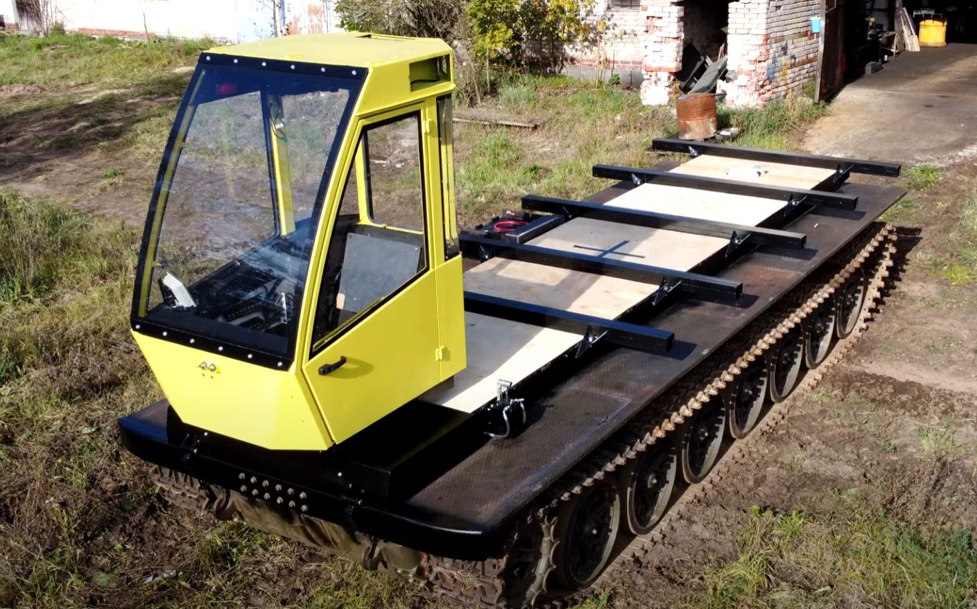

оно сработает так, как нужно. Все, что выше гусеничного обвода - отдельный модуль.
Вот реальный рабочий концепт, у которого поверх платформы установлена кабина. Гражданской исполнение форвардера. База сделана из АТС59.
http://upforme.ru/uploads/000a/e3/16/118/t929292.jpg
Я понял задумку, именно поэтому и пишу, что как мангал, т.е. удаленный взводной экран, который срабатывание боеприпаса превращает в лотерею, кмк, оно не отработает. Но задумку с выносом всего лишнего из обитаемого объема -оценил. Собсна, моя реплика про 187+640 она про то же. Просто доля классики больше.
