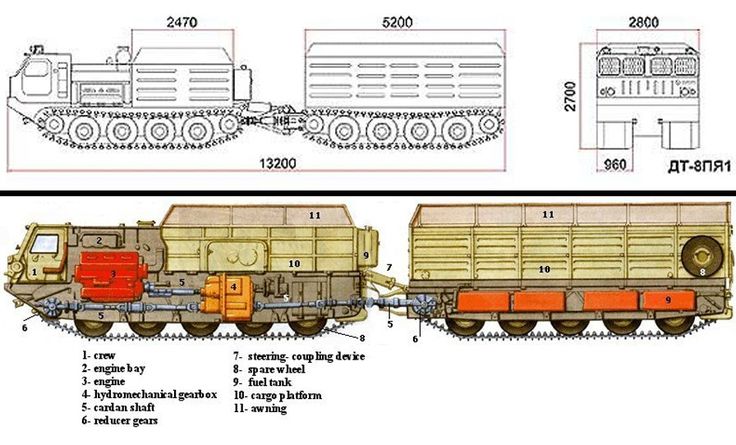

В двух корпусах последовательно расположены: топливные баки, ракетная пусковая (выпускает УР назад-вверх), МТО, капсула экипажа.
https://i.postimg.cc/1zFBG4mB/58.jpg
692
Вот так.
Да какой смысл в двух корпусах? Второй корпус просто пункт управления. Тот же дистанционный робот, яйца в профиль.

На переднем звене 1,2 метра длины занимают топливные баки, 4 метра ракетная пусковая, 2 метра габарит лобовой брони. Поместить еще и МТО туда будет затруднительно.
В зависимости от конструкции трансмисси, на первом звене элементы трансмиссии могут добавлять еще около 0,8 метров длины - если будут расположены не только в легкобронированной опорной балке на уровне ведущих колес (как у ДТ-30), но и выше гусениц в бронированном корпусе, как у Мауса и Объекта 279.
http://upforme.ru/uploads/000a/e3/16/183/t577529.jpg
Отредактировано Шестопер (2022-04-27 20:34:27)

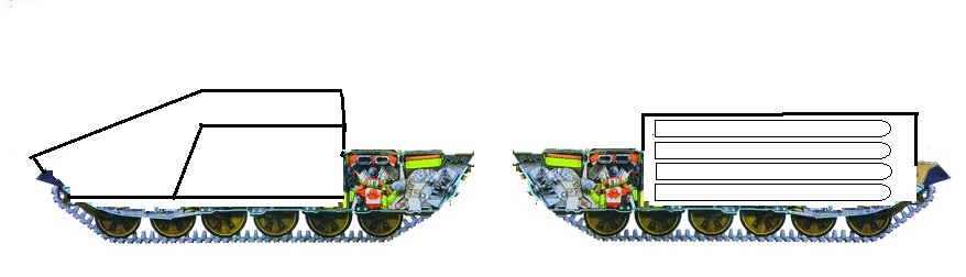

Вариант на шасси Т-90. Всеракурсной защитой оснащена только капсула экипажа (кроме нижней части бортов). Масса капсулы 40 тонн.
http://upforme.ru/uploads/000a/e3/16/183/t722671.jpg

А зачем вообще упираться в эту карусель? Чем плох ориентированный вдоль танка  штабель с манипулятором?
Всем хорош, и низко поставить можно и габарит солидный, но карусели проще.
Самый сбалансированный вариант был бы среднемоторный, с орудием в корме. Это позволяет сделать мощный лоб в отличие от переднемотора, удобную загрузку БК. Надежную защиту экипажа от попаданий в БО. Но трансмиссия будет проблемной.
Плюс, приведет к тому, что ПТС с самонаведением будут скорее прилетать в двигатель. Что плохо, но лучше чем в БО или ОУ.
Отредактировано mr_tank (2022-07-15 09:42:55)
