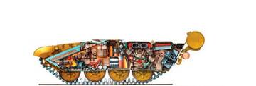

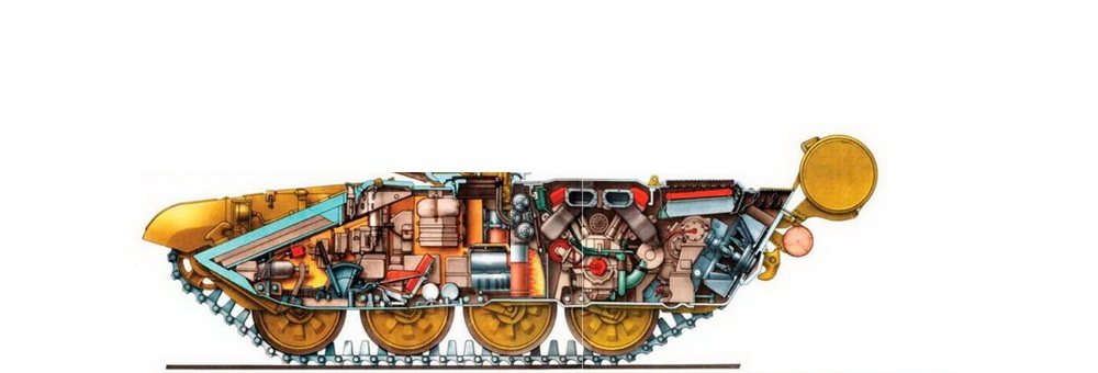

А ведь БТМП-84:
http://morozov.com.ua/ru/bronetankovaya … i/bmtp-84/
показывает и для танка компоновочное решение, такое удлинение корпуса позволит в корпусе между башней и МТО разместить весь БК. В башню кассета с снарядом и зарядом будет попадать только в процессе заряжания.
Тогда и башню можно позаимствовать у ЧО, но без понятно АЗ в нише надобность в котором отпадает.

finnbogi написал(а):
А ведь БТМП-84:http://morozov.com.ua/ru/bronetankovaya … i/bmtp-84/
Похожий вариант предложил Морозов на Объекте 450: https://topwar.ru/18837-obekt-450-tanko … rkova.html
Но возникает проблема с общей длиной корпуса, особенно при габаритном лобовом бронемассиве.
Можно разбить корпус на два звена, сделать танк сочлененным.
Или сократить длину корпуса дистанционно управляемого танка за счет исключения рабочих мест экипажа.
проблема в первую очередь, как и сказал mr_tank или сказано в статье, с подачей снарядов. Вероятно при такой компановки ниши не избежать (посмотрите куда пришел Т-90АМ) но оставить 8 снарядов первой очереди.
С дистанционно управляемыми танками и так все понятно, без человечков все намного проще.

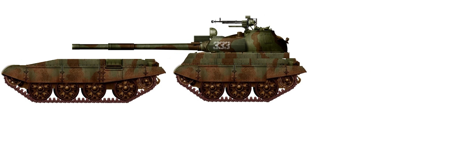

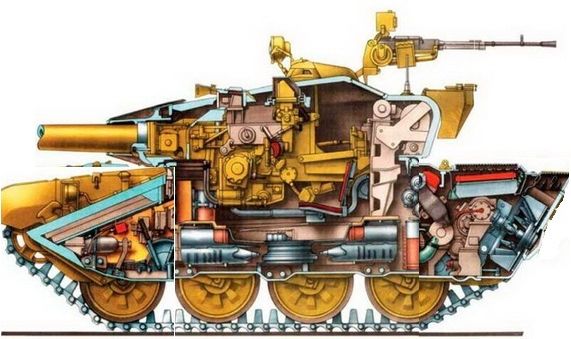

Прежде чем мечтать о сочлененниках, имеет смысл проверить эту идею на том, что есть.
К примеру, из пары Т-54(62) можно сделать такую БМ.
Командно моторный передний.  3-4 человека, с укороченной на каток базой. Двигателем В-92 и генератором.
Орудийный необитаемый второй, с стандартной каруселью и увеличенной высотой. На трех или 4 катках. :)
https://upforme.ru/uploads/000a/e3/16/118/221069.png
Еще для иллюстрации возможности
https://upforme.ru/uploads/000a/e3/16/118/t281701.jpg
https://upforme.ru/uploads/000a/e3/16/118/t850098.jpg
Отредактировано mr_tank (2021-08-04 14:08:02)

Если в передний отсек что-то на манер утд-32 поставить., то выход для механа можно сделать аля бмд. Чтоб в случае чего можно было сбежать прикрывшись от пуль поднятым крышкой.
А чего такой маленький - такой можно и в традиционный танк запихнуть.
Один из важнейших плюсов двухзвенника - размещение такого вооружения, которое в моноблочный танк не поместится.
656
чтобы габариты чрезмерно не увеличивать. Этот получается чуть длиннее обычного. Боекомплект получается все же больше чем у стандартного, и плюс защита даже от детонации боеприпаса. Все же экипаж отделен от боекомплекта МТО и броней орудийного модуля. Дополнительно экипаж размещается два в ряд, т.е. можно сделать очень мощную защиту для него. В отличие от Т-14 где стенок недостаточно.
Ну и прицепной модуль ведь может быть разным.
Отредактировано mr_tank (2021-08-05 07:22:32)
если вычеркнуть Т-62 (который сам по себе неплохой экспортный товар), то можно, конечно, но зачем?
во-первых это же какова доля ручного труда? следовательно и стоимость
во-вторых основное бронирование останется от Т-54/55 - и от чего убережёт?
в-третьих необитаемая башня с танковым орудием - это как бы исключительно дорого и ставить его на даже не старую, а древнюю технику?
в-четвёртых - а куда его? для РА это не нужно, для экспорта тем более
658
появляются свободные объемы, бронирование может быть существенно увеличено, например бортовая броня +200 габарита при сохранении общей ширины. Аналогично для лба. Это весьма актуально для современных конфликтов.
Это к Шестоперу, пусть уговаривает заказчиков.
