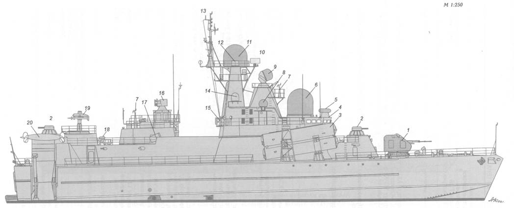

РЛС пр 20380(85):Корабли комплектуются РЛС освещения воздушной обстановки "Фуркэ", РЛС освещения надводной обстановки "Монумент-А", ГАК освещения подводной обстановки "Заря-2" с буксируемой ГАС "Виньетка-М", 3 РЛС навигации МР-231-2, РЛК РЭБ ТК-25-2, аппаратурой госопознавания "Пароль", БИУС "Сигма-20380".
РЛС освещения воздушной обстановки «Фуркэ», предназначена для обнаружения воздушных и надводных целей и целеуказания корабельному оружию, а так же определения степени угрозы целей. Станция трёхкоординатная, кругового обзора работает в активном режиме. Антенная фазированная решётка (ФАР) в обтекателе, на твердотельных передающих модулях с электронным сканированием пространства, цифровой элементной базой для обработки сигналов размещается на фок-мачте. РЛС всепогодна и может эксплуатироваться в различных климатических зонах. Дальность обнаружения воздушных целей на средних высотах от 1 км до 4 км составляет до 110 км, а на малых высотах до 1 км - до 18 км.
РЛС освещения надводной обстановки "Монумент-А", предназначена для обнаружения надводных и береговых целей, выдачи целеуказания и управления ракетным оружием (УРО). Станция трёхкоординатная, работает в активном и пассивном режимах. В активном режиме при нормальной радиолокационной наблюдаемости дальность обнаружения составляет до 50 км, при повышенной радиолокационной наблюдаемости до 100 км, а при наличии эффекта сверхрефракции до 250 км. В пассивном режиме станция обеспечивает обнаружение излучения работающих передатчиков надводных кораблей в зависимости от диапазона частот и мощности радиоэлектронных средств от 50 до 500 км. Антенный пост расположен в башенной опоре фок-мачты и имеет узкую диаграмму направленности при сканировании пространства в носовом секторе корабля, что обеспечивает высокую точность наведения ракет и автоматов на надводные и береговые цели. http://and-kin2008.narod.ru/pr20380.html
Чето не понятно, как круговой обзор за НК осуществляется? Или его нет? Ну кроме Фуркэ с его 18 км ниже 1км т.е в пределах радиогоризонта. Или это нормально?
Отредактировано Pinochet (2012-11-05 09:25:08)

дык она не постоянно сканирует на 360гр? в каких углах обзор, простите нигде не найду как она работает? Она же не кругового обзора?
Отредактировано Pinochet (2012-11-05 10:19:56)
919
почему нет, полотно на постаменте расположено, с круговым вращением, прикрыто радиопрозрачным обтекателем, во например на схеме он обозначен позицией 6 - http://lib.rus.ec/i/33/265533/pic_12.jpg режим вращения антенны зависит от режима работы РЛК, и может составлять порядка 1 об/мин.
920
по ссылке не 20380, посмотрите как на стерегущем монумент расположен, под фуркэ в тумбе, по моему он там вообще не поворачивается....гдето видел схему установки, не могу найти
http://s3.uploads.ru/t/ktZQS.jpg
А нет схемы у вас, именно 20380? Я просто исходя из этого вывод сделал :"Антенный пост расположен в башенной опоре фок-мачты и имеет узкую диаграмму направленности при сканировании пространства в носовом секторе корабля, что обеспечивает высокую точность наведения ракет и автоматов на надводные и береговые цели"
Отредактировано Pinochet (2012-11-05 16:16:10)
понятно, то, что вы показываете, это АП РЛС 5П-10 «Пума» управления стрельбой АУ и ЗАК, вот здесь http://militaryrussia.ru/blog/topic-162.html о ней подробнее, http://militaryrussia.ru/i/284/100/xlcc3.jpg этот ящичек на постаменте она и есть, это у нее "узкая диаграмма" для наведения АУ, а вот граненый постамент, на котором стоит "шарик" Фурке http://militaryrussia.ru/i/284/450/kogg7.jpg и есть АП Монумента, просто он здесь имеет несколько иную форму, но внутри так же http://i27.fastpic.ru/big/2011/1023/65/ … baaa65.jpg расположена РЛС (поз.15) для обеспечения стрельб ПКРК "Уран", вот здесь статья с показом расположения всего РЭО http://atrinaflot.narod.ru/2_mainclasss … _20380.htm
Отредактировано tramp (2012-11-05 17:06:01)

Не-не, вот монумент и схема установки:http://s2.uploads.ru/t/HEQK0.jpg
http://s2.uploads.ru/t/KQng8.jpg
http://s2.uploads.ru/t/USxIz.jpg
Назад точно не "светит" даже не радиопрозрачная задняя часть. Взято http://www.paralay.com/20380.html
Просто такая схема совпадает вот с этим: РЛС освещения надводной обстановки "Монумент-А", предназначена для обнаружения надводных и береговых целей, выдачи целеуказания и управления ракетным оружием (УРО). Станция трёхкоординатная, работает в активном и пассивном режимах. В активном режиме при нормальной радиолокационной наблюдаемости дальность обнаружения составляет до 50 км, при повышенной радиолокационной наблюдаемости до 100 км, а при наличии эффекта сверхрефракции до 250 км. В пассивном режиме станция обеспечивает обнаружение излучения работающих передатчиков надводных кораблей в зависимости от диапазона частот и мощности радиоэлектронных средств от 50 до 500 км. Антенный пост расположен в башенной опоре фок-мачты и имеет узкую диаграмму направленности при сканировании пространства в носовом секторе корабля, что обеспечивает высокую точность наведения ракет и автоматов на надводные и береговые цели. Получается что, на корму(не знаю в каком секторе) корвет полуслепой, ну видит только в пределах радиогоризонта( Фуркэ), так?
Отредактировано Pinochet (2012-11-05 17:34:05)
антенна Монумента может вращаться вокруг вертикальной оси, осуществляя обзор, ограничений, как минимум в секторе 180 гр., согласно приведенным скринам для 20380 нет, учитывая что конструкция башни-мачты заявлена композитной и радиопрозрачной, то и работа РЛК в кормовом секторе тоже возможна, если же вы считаете, что какая-то часть конструкций мачты позади АП РЛК непрозрачна и ограничивает обзор РЛК назад, то это нужно уточнить, т.к. по этому вопросу у меня точных данных нет.
P.S.  диаграмма направленности касается собственно характеристики луча РЛС, но не сектора обзора РЛС в целом.
Отредактировано tramp (2012-11-05 17:46:22)
924
Хорошо, тогда почему "в носовом секторе корабля"? Для АУ есть пума...
Да складывается такое впечатление,  честно говоря вообще думаю, что антенна не вращается на 360гр, а сканирует носовой сектор перед кораблем примерно 180гр+.....но это мое личное мнение.
Картинки не я рисовал и описание работы монумента тоже не я писал. Источники я привел.
Да даже исходя из фото и здравого смысла:http://s2.uploads.ru/t/bsBy8.jpg
вы считаете, что задняя часть радио прозрачна?
Отредактировано Pinochet (2012-11-05 19:19:42)
925
а для всего остального, в том числе применения ПКР, о чем я писал выше, нужен соответствующий РЛК
исходный вариант антенны вращается, то что на 20380 возможны ограничения для работы РЛК в кормовом секторе
допустимо, но говорить уверенно можно только после ознакомления с документацией, к примеру, точно также можно рассматривая схемы компоновки американских АПЛ сделать вывод, что в кормовом секторе (и возможно даже менее 180 гр.) обзорная ГАС выполненная в виде шара, установленного в носовой оконечности за переборкой, не может нормально работать по схожим причинам, хотя в реальности БУГАС закрывает значительно меньший сектор, в т.ч. из-за наличия в корме пропульсивной установки, помимо других преимуществ протяженной ГПБА.
