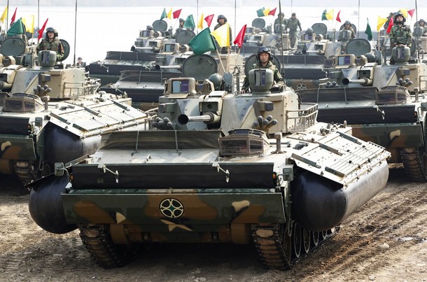

Кстати для плавучести средних БМП можно использовать надувные пантоны, как у К-21.
http://upforme.ru/uploads/000a/e3/16/83025-2-f.jpg
