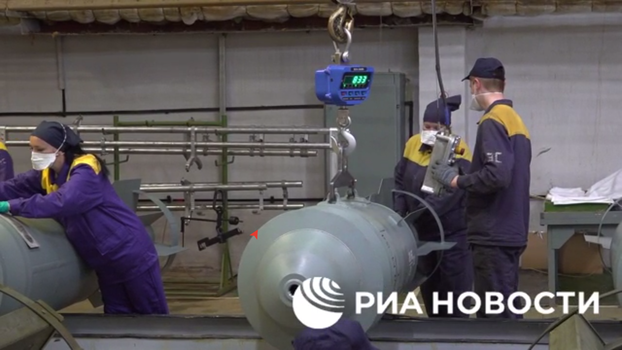

РИО НОВОСТИ  Шойгу проверил ход выполнения гособоронзаказа на предприятиях в Нижегородской области, где производят боеприпасы.
Также министр провел совещание с руководством предприятий и органов военного управления, обратил внимание на график выполнения гособоронзаказа.
http://upforme.ru/uploads/000a/e3/16/4601/t555739.pnghttp://upforme.ru/uploads/000a/e3/16/4601/t921610.png

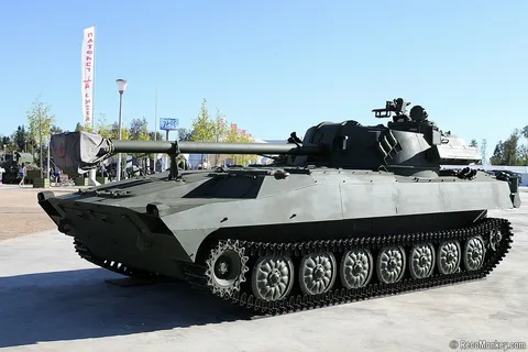

Шел 500 день СВО, а мне никто так и не сказал, почему снаряд от 2а65 не подходит к 2а36 (чисто геометрически разница минимальна) натовские пушки стреляют как м107 старым коротким так и Nammo ER.
219
Возможно, не утверждаю, дело в толщине стенок/прочности самого снаряда. При стрельбе полным зарядом,  снаряд от 2а65 не выдержит нагрузок в стволе 2а36
Отредактировано Aaz (2023-07-16 11:52:50)
220
разные давления в стволах орудий

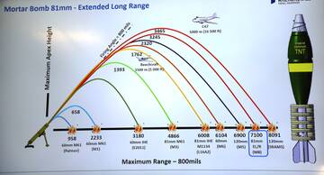

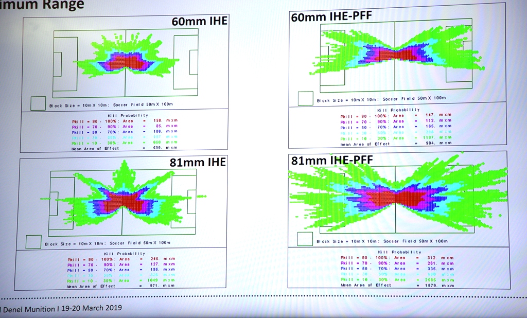

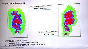

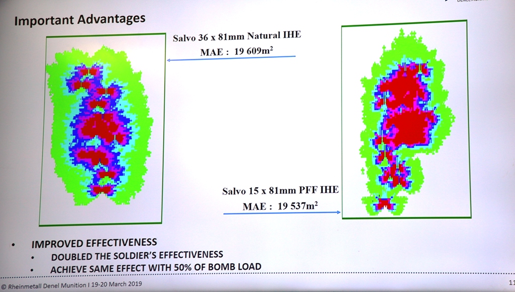

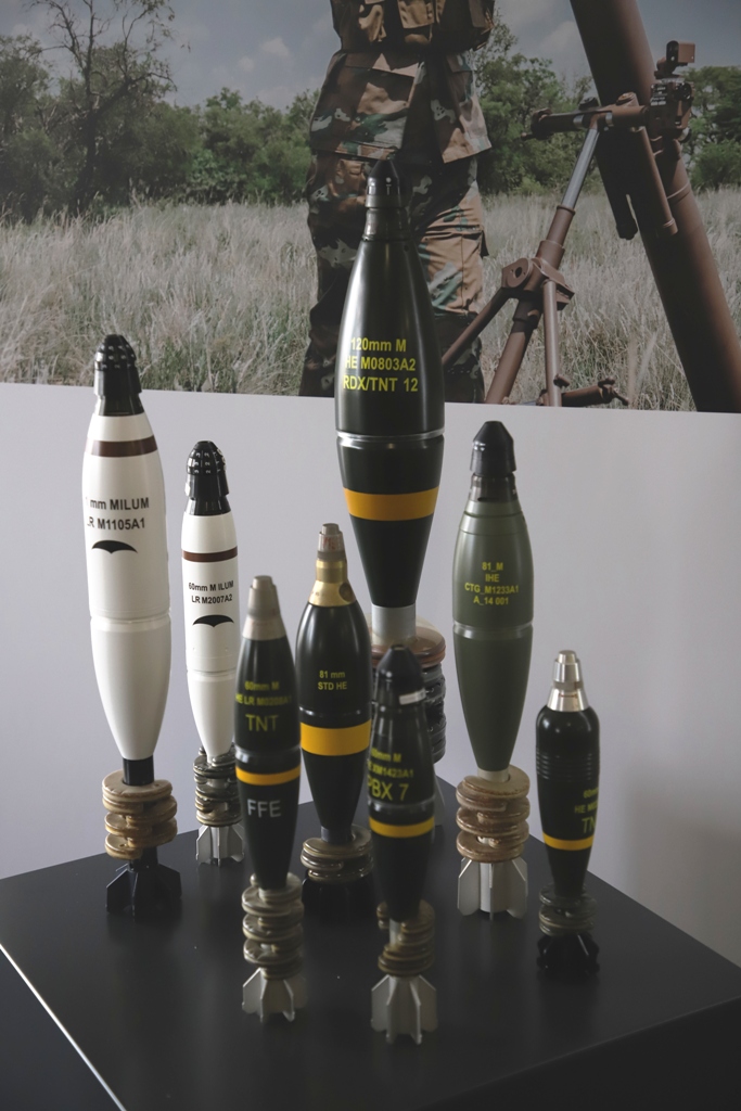

Немного про минометы
Производство минометных бомб - еще одна ключевая сфера деятельности RDM; увеличение поражающего действия и дальности действия не ограничивается только артиллерией, но также распространяется на то, что часто называют «пехотной артиллерией», а важность минометов в южноафриканской армии была подчеркнута в ходе демонстраций, проведенных на испытательном полигоне Оверберг, где проходили ADC 2019.
Путь очень похож на тот, что принят для артиллерии, предварительно сформированные фрагменты используются для улучшения характеристик; их известная масса и размеры, мы говорим о вольфрамовых сферах диаметром 3 мм, позволяют гораздо лучше контролировать конечные эффекты по сравнению с осколками, произведенными оболочкой бомбы, размеры которых могут постоянно варьироваться, следовательно, их скорость и смертельная дальность. RDM разработала новую линейку снарядов IHE-PFF, сохранив те же баллистические таблицы, что и для своей линейки боеприпасов IHE, что позволяет стрелять их смесью без изменения данных стрельбы.
60-мм IHE-PFF, разработанный для Badger, имеет среднюю площадь поражения (MAE), сравнимую со средней площадью поражения (MAE) 81-мм осколочно-фугасного снаряда, причем последний калибр теперь также имеет снаряд IHE-PFF, который, в свою очередь, удваивает MAE по сравнению со старым. Последний также получил большую дальность с использованием 9 зарядов вместо 6-7, использовавшихся в прошлом, и это было продемонстрировано во время ADC2019 при стрельбе на дальность 7 км с максимальной дальностью 7100 метров.
Для увеличенной дальности требуется оружие высокого давления, поэтому стрельба велась с использованием миномета Denel M8, который может выдерживать давление в патроннике 147,6 МПа, причем M8 полностью использует импульс благодаря стволу длиной 1455 мм.
Использование снарядов IHE-PFF значительно снижает логистический след, данные, предоставленные RDM, показывают, что для покрытия MAE в 19 000 м2 подразделение должно выстрелить 35 81-мм снарядами IHE, а при использовании снарядов IHE-PFF это число упадет до 15, т.е. менее чем вдвое, что означает значительную экономию веса и объема, а также живой силы, меньшее количество минометов, способных нейтрализовать цель за то же время, используемое удвоенным вооружением.
И 60-мм, и 81-мм снаряды IHE-PFF еще не прошли полную квалификацию, и RDM рассчитывает завершить процесс квалификации через год.
Ну и схороню картинки
